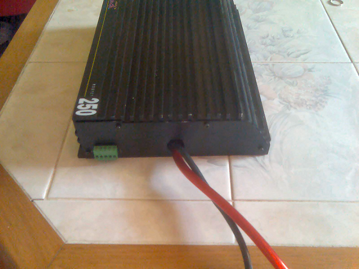

    Ich hab heute ne uralte ZED-Audio-Endstufe von 1992 geschenkt bekommen... Anfangs wars noch gar nicht klar, was das für ein Gerät ist. Aber nachdem ich ein bissl rumgefragt hab, wurde klar: "The Crunch CR250" war nicht die Marke, sondern die Bezeichnung. Es is tatsächlich ne alte ZED-Audio, Handbestückt aus den USA, älter als mein Audi... :D
    Sozusagen ein Oldtimer unter den Endstufen.
    nunja, kommen wir zu der eigentlichen Frage... an der Stufe sind keine Lautsprecherklemmen, dafür ein 5-Pol. Stecker und eine Reihe Farbiger Kabel innendrin. Wenn mir jemand beim aufdröseln helfen könnte, oder irgendwas sonst zu der Stufe, dem Hersteller oder sonstwas weiß, immer raus damit.
    Hier hab ich mal ein Pic der Stufen-Innerein (Amp-Guts! :D )
    greetz

  • Also das war definitiv vor meiner Zeit. Sind die Kabel bei dir weiß, blau, gün und rot und ein orangenes? Ich würde mal strom anschließen und an das orangene remote. Wenn sie angeht dann weißte schonmal sicher, dass orange remote ist.

    Jo, sind 5 Kabel, weiß, rot, grün, blau und orange...
    wie kommst du auf Orange? Könnte doch auch das grüne sein? Ein Bekannter meint Blau wäre Remote... (???????) Bin Ratlos. Will jetz auch keine 12V+ an nen Eingang geben, dann isse gleich hinüber. Sofernse überhaupt noch funkt.

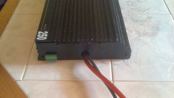

    Hier nochmal ne Handvoll Bilder... da kann man evtl mehr drauf erkennen.

  • Ich hab mal graue Zellen und Multimeter angstrengt und bin nun ein Stückchen weiter.
    Nachdem ich nun also alle Pins mal gegeneinander gemessen hab, und überall rund 1,2kohm auf der Anzeige stehen hatte, bis auf BLAU gegen alles, bin ich mir nu ziemlich sicher, dass blau Remote is. (Blau gegen alle anderen: überall Widerstand gegen unendlich)
    Orange Links-
    Weiß Links+
    Grün Rechts-
    Rot Rechts+
    Obs jetzt nich vielleicht genau umgedreht ist, werd ich morgen austesten, jedoch scheinen Orange und Grün "Potentialfrei" zu sein, da die an den Widerständen hängen, und Weiß und Rot scheinen die Plusklemmen zu sein da sie an den Elkos hängen. Ich werds wohl einfach austesten müssen. ;)

  • So... bin vom Probehören wieder da.
    Der Anschluss hat einwandfrei geklappt, nachdem ich die Pins erstmal aus dem Stecker geholt und in ne 5er-Leiste Lüsterklemmen gesteckt hab. Blau war Remote, die anderen 4 die beiden Stereokanäle.
