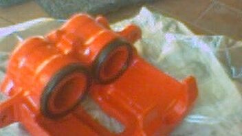

Ich hab damals lackiert und zwar mit Hammerite, heutzutage würde ich verzinken. ich hatte alles abmontiert vorne, hinten nicht
Bildrqualität ist nicht die beste
