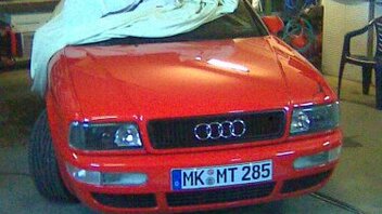

hey also ja ich meine den reflektor! da ich de scheinwerfer habe kan ich eigentlich alles bis auf das fernlicht schwarz machen will es eigentlich so machen wie c.a.b! mfg

Ich hab meine gestern mit Mattschwarz aus der Dose gelackt... War 0815 Lack ausm Baumarkt von Dupli-Color... Ergebnis is Super geworden... Bilder gibts morgen in meiner Doku
