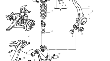

Moin Leute,
Ich hab folgendes Problem
Ich hab mich dran gemacht meine Hinterachsaufhängung von meinem Audi 80 B4 Quattro zu erneuern da die Buchsen so langsam den Geist aufgeben und ich zum TÜV muss, nur finde ich nirgendwo die Buchse die in den Fahrschemel unten reinkommt mit wo der Querlenker drangeschraubt wird.
Ich hab schon bei Audi VW angerufen, doch die sagten mir das es die Buchse nicht mehr gibt und man ein Umbausatz auf die Hinterachse des Audi B5 kaufen müsste (Kostenpunkt um die 1000€)
Ich weiß echt nicht mehr weiter
Hoffe ihr könnt mir da helfen -

Hey Danke für deine schnelle Antwort
Ja die Buchsen von Powerflex kennen ich auch aber die die ich brauche ist nicht mit dabei
Auf der Zeichnung von Powerflex sind nur die Buchsen für die QuerLenker und so dabei
Die die in dem Achsschenkel sitzt leider nicht
Bin echt am verzweifeln momentan
Beil Front ist die Achse hinten auch ganz anders
Aber trotzdem danke für deinen Rat
Hallo
Das Lager gibt es noch unter der Teilenummer 8A0505171C bei Audi Tradition.
Insgesamt werden 4 lager für Li+Re benötigt. Alternativ passt auch das a4 b5 quattro Lagermfg
Moin
ich habe bei meinem Avant Gummilager von Febi Bilstein mit der Teilenr:32226 unten am Fahrschemel verbaut
