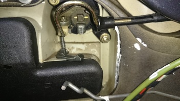

Habe heute auch mal die Verkleidung hinten abgebaut und auch folgendes Teil mit der Feder gefunden. Kann man das Schloss noch reparieren oder brauche ich da ein neues?
Mit einem Bild im eingebauten Zustand kann ich dienen, wenn Dir das weiterhilft. Habe ja damals alles mögliche am Auto fotografiert.
Findest du kein gebrauchten Mechanismus? Baust dann das Schloss um und gut ist.
Aaaah vielen Dank
Fehlt wohl doch noch was bei mir aber glaube auch schon das richtige Teil gefunden zu haben.
