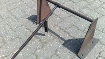

Du benötigst einmal ein Werkzeug, um die Ventilfedern zu spannen um die Ventile aus und einzubauen.
Man könnte es auch selbst bauen, wenn man das Material hat. Bei Ebay gibt es das schon mal recht günstig.

Gut....... also einschleifpaste und den saugnapf werde ich auftreiben können und das werkzeug für die ventilfedern würde ich gerne selber bauen ( bin angehender industriemechaniker ) hat denn jemand ein bild von dem werkzeug (am besten mit maßen ) zum selberbauen.....und das mit dem planschleifen wollte ich machen wenn ich ihn mitm h-lineal auf verzug überprüft habe und ein negatives ergebnis festetellen musste...... hab heute durch die tutorial downloads schon mehr gelernt als in 4monaten schule^^ ihr seid echt super.......danke

Dann sind die Tutorials natürlich nützlich!Musst mal im Netz nach so einem Federspanner suchen, dort gibt es viele Bilder.
Habe nur ein Bild eines selbstgebauten von mir, wenn der Kopf ausgebaut ist.

also ihr seid echt klasse......habe zawr keine maße zum ventilspanner, aber man wird sie wohl relativ schnell ermitteln können........ich werde probieren den ganzen vorgang mal zu dokumentiren und hier ins forum zu stellen......
