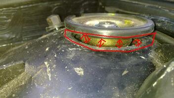

  • Hey leute, habe heute nach dem ich einen Ölwechsel gemacht habe festgestellt das mein Linkes (Fahrerseite) Domlager vll hinüber ist. Der Stoßdämpfer, oder wie ich das sagen soll, steht oben raus! Habe zufällig ein Bild im Inet gefunden weil von meinem Handy war das ganze nicht gut zu erkennen. Ich bin mir nicht sicher ob es das Domlager ist, oder ob ich mir das was durchgeschlagen habe. Sobald das Fahrzeug aufgebockt war, rutschte der Stoßdämpfer wieder rein. Sobald der Reifen Bodenkontakt hat flutscht es wieder raus.
    Ich möchte jetzt einfach wissen ob es 100% das Domlager ist, denn dann hole ich mir vom Schrotti einfach eins! Ich bin den Monat total blank und weis nicht wie ich, wenn es was größeres ist, das bezahlen soll.... :(
    Hier mal das Bild (zur Wiederholung, das ist nicht von mir, aber sieht bei mir genau so aus!)
  • Wenn das Fahrzeug ganz normal auf der Erde steht und nicht aufgebockt ist, dann ist es völlig normal, dass es so aussieht.
    Selbst bei nagelneuen Domlagern sieht es so aus nur, dass dann etwas weniger Luft vorhanden ist.
    Mit der Zeit drückt sich ein Domlager ja auch zusammen, daher kommt das Federbein weiter in den Dom und der auf dem Bild zu sehende Luftspalt wird größer.
    Der Teller ist ja dafür da, dass wenn man das Fahrzeug aufbockt, nicht das komplette Federbein aus dem Dom kommt.
    Um festzustellen, ob eines deiner Domlager defekt ist, bockst du das Fahrzeug auf und drückst von unten am Rad nach oben. Wenn dann merklich ein Spiel vorhanden ist, kannst du von ausgehen, dass ein Domlager defekt ist.
    Nur wegen dem Luftspalt, heißt es nicht, dass ein Domlager defekt ist.

    Das mit dem Abstand beim Domlager ist nicht weiter tragisch, solange du keine Domlager typischen Schlaggeräusche hast beim überfahren von Unebenheiten bzw. Schlaglöchern.

  • Meinst es bringt das das Domlager von oben mit paar Schweißpunkten zu fixieren? Ich lese im Internet immer mehr davon, und das genau immer auf der Fahrerseite...Ich möchte gerne wissen was das ist?!?! Ich hab im Januar geburtstag und ich hoffe ja auf Kohle um mir ein Fahrwerk zu kaufen, und wenn das jetzt so ist, frage ich mich, kann ich diese Domlager denn benutzen mit einem Sportfahrwerk? Nicht bei allen Fahrwerken werden Domlager inklusive Sicherungsmuttern mitgeliefert...
  • Festschweissen wäre schlecht, da das Federbein dann zuweit unten liegt, und das Domlager nichtmehr an der Karosserie ist, das Domlager muss an die Karosserie angepresst werden, der Gummipufer ist dafür da, um harte schläge zu Dämpfen, somit wär es logischer unter dem Domlager Teller einen Ring anzubringen, den man sich gewiss irgendwo anfertigen kann, damit das Domlager fest mit der Karosse verschraubt wird, und auch seinen Dienst richtig verrichtet...

    Ich habs mal auf dem Bild ein bisschen dargestellt was ich meine, im Endeffekt müsste man sich ja passende Ringe, wo der Teller astrein drinsitz, irgendwo fräsen lassen können...
  • Das muss so "locker" sein!!! Schlagt das Lenkrad mal voll ein und guckt euch das ganze dann nochmal an. Die Teller haben dann ne ganz andere Position weil die sich zusammen mit dem Federbein drehen können und den Winkel verändern.
    Wenn man da jetzt irgendeinen Ring drunterlegt der den Spalt auffüllt verziehste dir beim einlenken den Dom oder sonst was geht kaputt. Ans schweißen will ich gar nicht erst denken.

  • Und warum is das dann nur auf der Fahrerseite so? Mir ist auch aufgefallen das die Plastikabdeckung auf der Beifahrerseite fest über den Dom ist. Also komplett abgedeckt und verschraubt. Auf der Fahrerseite ist es jedoch nur eine Plastikabdeckung die man drüber steckt, da sie sich sonst ja nicht mitbewegen könnte und somit brechen würde. Also gehe ich davon aus, es ist schon ein Sinn dahinter...Habs mir gerade nämlich nochmal angesehen. Aber warum dann nur auf der Fahrerseite??
  • Die Abdeckung ist bei mir auch auf der Fahrerseite gesteckt und auf der anderen Seite geschraubt. Allerdings ist die geschraubte so groß, dass sich der Teller darunter munter bewegen kann ohne die Abdeckung zu zerbrechen.
    Weshalb es bei dir unterschiedlich ist kann ich dir auch nicht beantworten, ich kann lediglich sagen, dass ein gewisses Spiel dort durchaus normal und auch gewollt ist.

  • Nein ich bin nich tmehr damit rum gefahren. Ich ihn ja schon die Woche stehen lassen und bin mit dem Rad in die schule gefahren. Zudem war ich heute bei nem Mechanikerspezi und der meinte das is Normal. Die sind bei Audi/VW konisch und die drücken sich so raus. Und wir bauen jetzt von seinem Audi 80 ( Hat neue querlenker, bremsen, sättel, scheiben) der einen Unfallschaden hat die ganzen in klammern genannten Teile aus und bauen sie in meinen um. Zudem mach mer gleich die Schaftdichtugnen mit. Die Querlenker sind das wichtigste! Weil wenn das rad abhaut dann is aweng schlecht...^^
