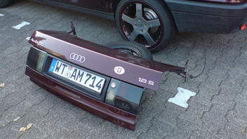

Hab vor einiger Zeit eine andere Heckklappe bei mir montiert weil man meinen Spoiler kaputt gemacht hat und ich die Löcher loswerden wollte.

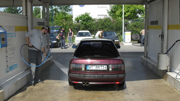

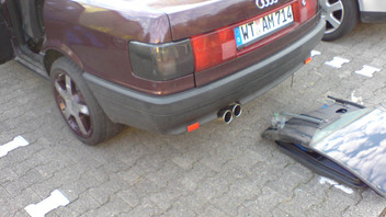

Hatte zuerst die normalen, dann schwarze, dann Rückleuchtenband mit anderem Kofferraumdeckel und dann wieder schwarze Rückleuchten.Hier in allen Variationen
Außer neuen Dichtbändern sind keine weiteren Teile und keine anderen Lampenträger erforderlich, sieht halt nur bei weitem nicht so gut aus.
