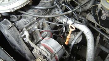

Im rot eingekreistem sollte sich der MKB finden lassen.

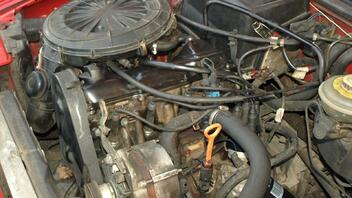

Ansonsten mach mal ein Bild vom Motor.

also da steht bei mir nix ...
Das sind die Diagnosestecker um VAG Com Geräte anzuschließen und Fehler auszulesen.
