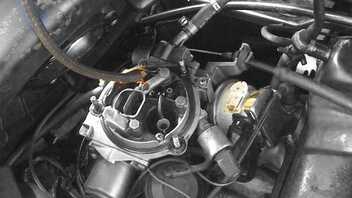

    Gerade habe ich noch den Luftfilterkasten abgebaut, dabei ist mir auch aufgefallen das ein Kabel dort lose herumhing (ist wohl der Stift abgebrochen). Ich habe mal ein Foto gemacht.
    Es führt von dem kleinen runden Teil welches am Luftfilterkasten oben rechts befestigt ist zum Drosselklappenansteller (Potimeter?!). Bekomm ich dies wieder irgendwie repariert oder muss jetzt die komplette Vergaseranlage raus? Was ist das für ein Teil am Luftfilterkasten und für was ist dieses da?

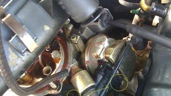

    Hab noch mal ein Foto in Farbe angehängt. Da sieht man auch noch mal den Schlauch und den Drosselklappenansteller. Dort geht unten noch der Schlauch direkt zum Vergaser, der obere Schlauch, welcher an dem Teil welches am Luftfilterkasten fest ist, ist ab.

    P.S.: Der Schlauch gehört zum Leerlaufsteller.
