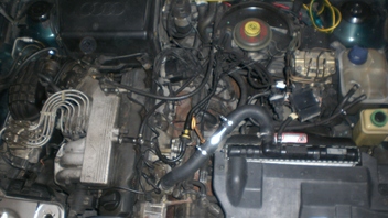

Ölfilter versetzen - kleineren Ölfilter verbauen? Hat das schon jemand gemacht?
Sam: Tipp 1 ist sowieso Klar. Werd nen 13-Reihigen verbauen.
Tipp 2 hilft mir nichts da er die Anschlüsse nicht zur seite hat
Tipp 3 ebenfalls.Bei sandtler gibts was, gibts aber auch bei racimex (kann die seite von sandtler nicht verlinken:
632_sandtler_abdeckplatte[1].jpg die 632 is interessant
Das Problem daran ist nur das das teil laut Racimex schon ca 7cm hoch ist ....Ich will das mit nem kürzenren Ölfilter nur übergangsweise mache, um zu versuchen ob ich dann überhaupt mit den Platzverhältnissen klarkomme und ob das alles überhaupt so funktioniert wie ich mir das vorstelle.
Weil wenn nicht brauch ich mir jetzt nicht lauter Teile fertigen lassen die dann am Schluss doch nur rumliegenAlso Kommt mir wenn dann nur das Öl aus dem Ölfilter entgegen und nichts aus dem Block?
Was sind deine Bedenken, Sam, bei einem kleineren Ölfilter?
Wenn der Filter nicht so weit in den Innenraum stehen soll kannst Du doch auch den abgewinkelten Original-Filterhalter von der Version mit Klimaanlage nutzen. Dann sitzt der Filter senkrecht und Du kannst die Originalgröße beibehalten. Die Teilenummer lautet 054 115 417 A.
Einen kleineren Filter würde ich aufgrund des geringeren Öldurchsatzes und der damit verbundenen Druck- und Mengenprobleme nicht verwenden.

Zu diesem Thema habe ich mir auch schon den Kopf zerbrochen!
In meinen Augen gibt es nur zwei Möglichkeiten:
1.Servo- und Unterdruckpumpe rausfeuern und durch elektrische ersetzen.
An diesen Platz den Kompressor hinsetzen.
2.Komplett neues Saugrohr bauen und den Kompressor dorthin, wo jetzt das
Sammelsaugrohr ist, aufsetzen.Bei mir ist obendrein auch noch ein Klimakompressor an Bord, also fällt dieser
(in der nähe des Ölfilters) Platz auch aus. -
Antwort von MANN Filter:
ZitatSehr geehrter Herr ******,
Vielen Dank für Ihre Frage.
Der W 719/5 hat eine Durchflußmenge von 21 ltr/min. Der MW 75 nur 15 ltr./min.
Mit freundlichen GrüßenLogistics Manager
Automotive Aftermarket
MANN+HUMMEL GMBH
Dept.: SE-KLI
Plant: 1
Hindenburgstr. 45
71638 Ludwigsburg
GERMANYDie Filtersache hat sich somit erledigt ...
Wenn ein kleinerer Filter passen muß und sollte, dann auch diese Filterkappen zum Versetzen des Filter , wie er in Tipp 1 zu finden war.
Alternativ eine Verschlußkappe bauen, die den Filterhalter am Motor ersetzt.
Warum ich etwas bedenken habe bei kleinerem Filter:
Der Filter sollte eine gewisse Durchlassmenge haben, damit er, natürlich auch gefiltert, wieder das Öl dahin lässt, wo es gebraucht wird.
Das hat dir der Hersteller nun bestätigt.
Hat er den gleichen Durchlass bei geringerer Filterfläche, könnte die Filterungsleistung darunter leiden.
Kruzfristig könnte man darauf zurückgreifen.
Langfristig musst du dir was einfallen lassen! -

Hab ein Angebot das mir jemand meinen Flansch fräst. 50?, Ist doch ein gutes Angebot, oder?Jemand nen vorschlag für ne Dichtung? woher bekommt man sowas? Bekommt man die Dichtung aus dem Ölfilter raus oder ist die fest drinnen?
Was willste denn für nen Kompressor fahren wenn der M45 "NUR" ein M45 is... der is doch optimal für alles zwischen zwo un drei Liter Hubraum?
M45 ist für kleine Motoren. wird z.b. im Mini bei nem 1,6l Motor verwendet. Um nen M45 für nen Hubraumgrößeren Motor zu verwenden muss dieser Deutlich höher drehen was die Lebenszeit verkürzt und sehr laut ist.
M65 wird für Motoren zwischen 2 und 3 Litern verwendet. z.b. 230K von Mercedes. Dort macht er bei moderater Drehzahl 0,4 bar (glaub ich mal gelesen zu haben). Mein Ziel sind 0,3 bar womit ich eine deutliche Drehmomentsteigerung erwarte.
BTT:
Hab ein Angebot das mir jemand meinen Flansch fräst. 50?, ist doch ein gutes Angebot, oder?Jemand nen Vorschlag für ne Dichtung? woher bekommt man sowas? Bekommt man die Dichtung aus dem Ölfilter raus oder ist die fest drinnen?
Naja kommt aufs Material und die spätere Quali vom Flansch an. Wenn dies stimmt, sollten 50 ?uro schon in Ordnung sein.
Musst ja ewig messen, bzw. programmieren etc...
Welche Dichtung willst du ham? Die zwischen Block und Flansch, oder die zwischen Flansch und Filter?
lg
