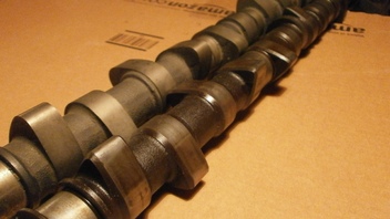

  • es handelt sich um die Nockenwelle welche schon auf Seite 2 angegeben wurde. die mit der Kennung 035 109 101 CC
    Die wenigen Infos die es zu dieser Welle gibt sind - Zitat Audifieber.de:
    "Die Welle (wenn es die ist) wurde von einem Herrn xxx in dieser Sonderausführung bestellt und am 18.08.2000 geliefert. Es handelt sich um eine Sonderanfertigung, basierend auf dem Profil der speziellen NG-Welle Nr. 100 2505 mit 266° Öffnung, 11,33mm Ventilhub und 116° Spreizung, welche auf den 100 22xx Rohling eines Motors bis 1991 aufgeschliffen wurde. Die Welle erhielt zur Kennzeichnung vermutlich die freie Endnummer -13, da die Nummer 100 2205 bereits für ein anderes Profil vergeben ist. Die Nockenwelle muß assymmetrisch auf E 1,2 / A 0,7 in OT eingestellt werden.
    Ich hatte mit nem Messschieber den Hub nachgemessen und kam auch auf ca. 11,4mm also können die 11,33 schon passen.
    Andere Quellen sagen es ist ne 272° Welle.... Ich hab meinen Motorenbauer gefragt ob er die mal einspannen kann und die Welle nachmessen... aber er hat da nich so richtig Lust drauf gehabt. Hat eben viel um die Ohren der Mann...
    Hier mal Bilder der Nocken von ner originalen NG und dieser besagten hier...
