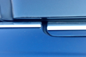

  • Ich habe mal paar Bilder gemacht um die Stelle zu zeigen, die ich meine. Denke da wird nix mit einstellen. Zumal ich noch keine Schrauben zum einstellen gesehen habe. :rolleyes: Ich weiß auch gar nicht ob das ein original Audi-Hardtop sein soll. Laut Verkäufer damals schon. Ich habe mal die Daten notiert die ich am Hardtop lesen konnte: 8g0817107 und KBA30291. Habe bei Google damit aber nix gefunden.

    Zwecks dem Hardtop einstellen würde ich in eine Audiwerksatt gehen die wissen genau was sie tun, aber ich würd mal noch nicht wegen dem anderen problem hingehen das könnte teuer werden ( evt. nur ne kleinigkeit und die bauen gleich ein neuen Kabelbaum rein... )
