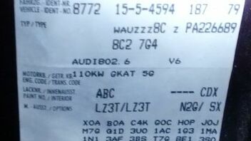

    habe einen Audi 80 B4 V6 mit 110 kW ABC Motor 0588 562 Baujahr 04.05.1993. Hatte vor kurzem einen Unfall und versuche ihn wieder zu richten.

    Frage 1:
    Welche Hinterachse passt bei mir, habe im Anhang den Aufkleber von der Reserveradmulde.

  • Hallo, ich kann dir jetz weder zu 1 noch 2 zwei eine konkrekte Antwort geben.
    Aber warst du denn schon bei ner Firmal die deine Super vermessen hat(wollte) und wenn ja was haben die zu deiner Hinterachse gesagt (vielleicht kannst du die alte ja auch ganz einfach wieder ausrichten (oder die Halterung an der Karosserie sind verbogen dann nützt dir ne andere Achse auch nix) Bilder wären hilfreich) zu deinem Rohr du meinst wohl das Rohr zwischen den Kat´s und dem Entschalldämpfer das ist ja einfach ein gerades Rohr würd ich entweder vom Schrott holen oder mal bei nem Autoteilehändler (z.B. Trost) nachfragen was denn das neu kostet (Beispiel Citroen da zahl ich für nen Enttopf mit 1Meter rohr dran 50?) bei dem Geld fang ich nimmer des Schweisen an. Weil der neue ist verzinkt und hält mindestens wieder 3 Jahre.

    Hinterachse soll anscheinend voll allen Limousinen und Avants gleich sein??

    ich frage jetzt nochmal lieber genau, also Limousinen und Avant haben die gleiche Hinterachsen, also wahrscheinlich auch die gleiche Auspuffanlage solange Frontantrieb. Hat jetzt aber auch der 2,0 Liter die gleiche verbaut wie der 2,6 bzw. 2,8 Liter? Das ist meine größte Angst, dass ich nachher die falsche habe.
