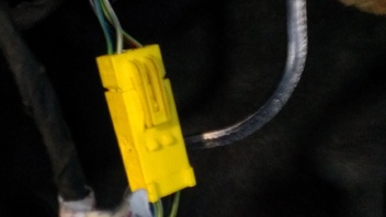

  • Update:
    Habe heute mal ein dickes Kabel direkt an der Batterie auf Masse gelegt. Als die Relais dann wieder munter vor sich hin klackerten habe ich das Kabel dann mal an den Massekontakt des Sitzheizungskabelbaums gelegt
    => keine Veränderung. Masseversorgung der Sitzheizungsanlage ist also ok.
    Dann habe ich nochmal die Relaiskontakte mit Kontaktspray behandelt, was aber auch zu keiner Besserung führte.
    Als ich dann mal den Kabelbaum abgetastet habe hat das klackern der Relais an einer Stelle plötzlich aufgehört. Bei weiterem Wackeln konnte ich es wieder hervorrufen und wieder abstellen. Konnte die Stelle des Kontaktproblems auf etwa 20cm eingrenzen. Das Problem liegt etwa an dem vierpoligen gelben Stecker im Fahrerfußraum, über welchen die Bedienelemente in der Mittelkonsole angeklemmt sind.
    Ich habe jetzt erstmal den Stecker mit Kontaktspray behandelt und mehrmals gesteckt. Nach einer anschließenden einstündigen Fahrt ist das Problem bislang noch nicht wieder aufgetreten, scheint also tatsächlich an dem Stecker gelegen zu haben, obwohl die Kontakte sehr gut aussahen. Wenns wieder kommt muss ich nochmal genauer nach nem Kabelbruch schauen, aber soweit ist da erstmal nichts zu sehen. Bin ganz guter Dinge das es nur am Stecker lag.
