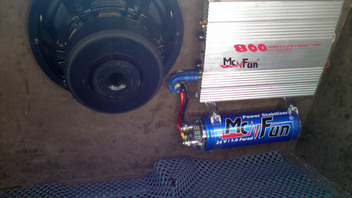

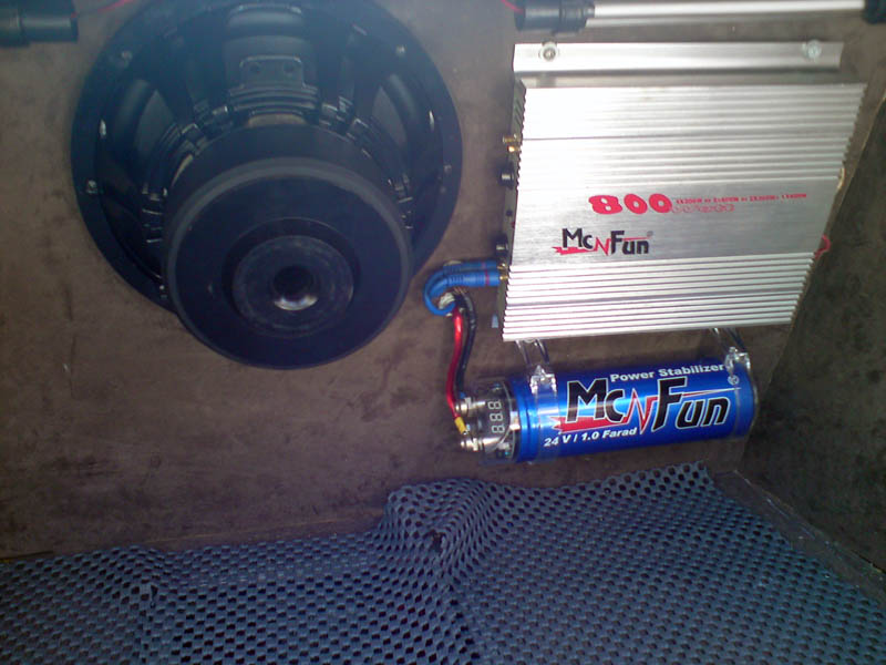

  • Hab meine Endstufe hinten an die Rückbank geschraubt. Dürfte bei nicht-umklappbarer-Rückbank genauso funktionieren...
    Ausser dem kleinen Stück oberhalb sieht man keine Kabel....so muss das sein wenn es gescheit werden soll :D :D
  • bei meiner version ja, Hutablage raus, zwei saubere schöne mehrschicht ( sprerrholz ) platten ( ca. 6cm streifen, max. 8mm stark und lang je nach dem wie lang die Endstufe ist ) in die zwei mulden legen die dort vorhanden sind, dann musst du unten ca. 2 cm unterlegen ( besser nochmal nachchecken ) da dort auf der anderen seite das blech nach unten ausgewolbt ist ( sonst würde die endstufe schräg hängen ) lange Gewindeschrauben durchs Brett gesteckt, Brett an die Lätchen oben angeschraubt, Endstufe mit den Gewindeschrauben am Bret festmachen, fertig...
  • und bei meiner version siehst du ja wie ich es oben verschraubt hab ;) 3er stahlplatten mit m5er gewinde ;) ........... muss also auch die hutablage runter!!!
    muss aber dazu sagen wenn du es gescheiten machen willst musste bissi am holz rumfräsen, wenn du auch so ein großes wie ich brauchst ;)
