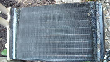

  • An meiner Limo stieg der HWT auch von jetzt auf gleich aus. Ich hatte vorher nie Probs mit beschlagenen Scheiben o. Kühlwasserverlust. War echt ne unlustige Sache! Glücklicherweise war ich kurz vorm Heimathafen :D
    Ich habe bisher 2x nen günstigen von ATP verbaut. Gab nie Probleme mit den Teilen :)

  • Hier im Forum ist eine super Anleitung, zumindest weiß ich vom lesen, was ich tun muss. Hab das ganze auch noch vor mir, aber sollte kein Problem sein.
    Den Wärmetauscher selber bekommst für um die 40 Euro, es soll Leute geben, die den Tausch zu 2. in 8 Stunden gemacht haben. Werkstätten haben da immer sehr großzügige Zeitangaben. Ich weiß zufälligerweise von nem alten S600, dass dort 12 Stunden angesetzt wurden.

  • Hallo alle zusammen die Beiträge sind ja schon älter aber das Problem mit dem Wt habe ich einfach gelöst.
    Also wie bei mir der wt den Geist aufgegeben hatte habe ich mir die arbeit nicht angetan , habe einfach den pollenfilter abgenommen umd einen wt vom Lacia Y10 drüber gelegt und angeschlossen , und siehe da heizung geht auch so .
    Im sommer dreh ich die zu und rücktlauf leitug mit heizungsventiele aus dem heizungsbau zu und die heizug ist aus.
  • Mich hätte nur interessiert wie lange man so braucht.
    Ich gehe einfach von 2 Tagen aus. Samstag Sonntag.
    Ich werde den Heizungs / Klimakasten teilen auch wenn die Beiden hinteren Klammern nicht wieder drauf gehen.
    Das soll ja auch so gut halten. Dabei dann die Bezüge der Klappen neu machen.
    Dann alles wieder zusammen. Ein Wochenende und 50 Euro und man kann weiter fahren.

    Ich hab dafür zwei Tage gebraucht.
    jedoch wurden in der Zeit noch zwischenzeitlich Teile bestellt,
    die ich dann auch gleich neu machen wollte.
    Habe allerdings keine Klima, dafür 2 Airbags.
