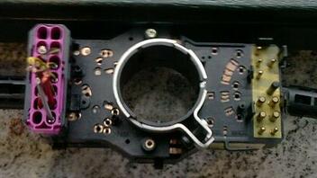

    ich baue grade mein Lenkrad auf ein S-Line Lenkrad mit "dicker" Lenksäule um.
    Nun bin ich auf der Suche nach einem Lenkstockschalter für einen Avant mit Gre und Bordcomputer.
    Mein Problem ist nun aber das die LSS aus dem A4 Avant einen seperaten Schalter für die Reinigungsanlage haben (Knopf mit seperaten Stecker).
    Kann man dies umgehen? Oder gibt es einen LSS mit Heckscheibenfunktion und Reinigung wie im 80er Avant?
    Sprich , nach vorne ziehen WI Wa für Frontscheibe. Nach hinten drücken > Heckscheibenwischer. Nach hinten gedrückt halten > Naßwischen + Bordcomputerbetätigung?
    Danke

    3. Nimm einen Normalen Schalter, die BC Funktionstasten sind dort einfach nur eingeclipst, und können in jeden LSS eingebaut werden.

    Wie kann ich den, wenn ich den LSS umbaue den Stecker übernehmen? Wird dieser auch nur "draufgeclipst"?
    Im Bild sieht man nun den LSS, den ich von einem Audi 80 Avant mit neuer Lenksäule habe, und in den kann ich jetzt den Kabel von den Bodrcomputertasten ziehen, Tasen einclipsen und dann einfach den Stecker montieren?

    Ja, die Tasten kannste ausclipsen, dann das Kabel hinten im Schalter verlegen. Den Kanal kannste sehen und Fühlen mit den Fingern hintem am Lss. Der Rest wird einfach nur draufgeclipst. Ist auch beim Tempomat so ;)
