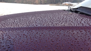

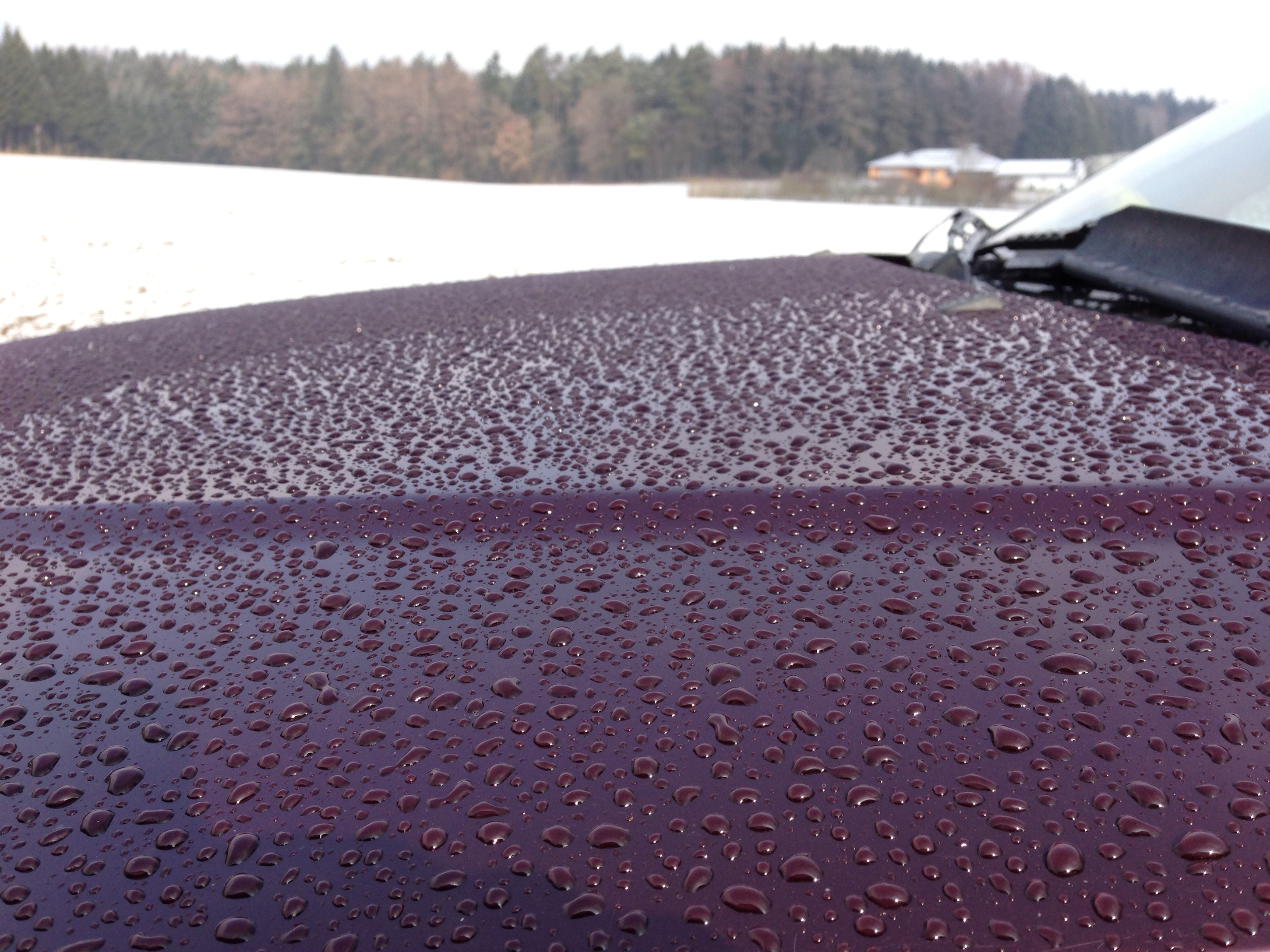

    Also ich benutze immer zum vorbereiten auf das Wachs SONAX Premium Class Lack Cleaner.
    Das ist auch gleichzeitig eine Politur.
    Als Wachs nehme ich das SONAX Premium Class Carnauba Care. Ein Klasse Wachs :love: Man könnte, wie littleporker-fan sagt: "Schlittschuh laufen" 8o Frisch gewachst fühlt sich einfach wunderbar "glatt wie ein Babypopo" an :love: 8)
    Ich habe ja auch Laserrot. Ergebnisse vom Polieren und das anschließende Versiegeln mit dem o.g. Wachs kannst du in meiner Fahrzeugdoku (letzter Beitrag) sehen!
    Ich glaube das kann sich absolut sehen lassen! Da ist man einfach stolz, wenn man wieder eine kleine Ausfahrt zum Zeigen des geliebten Audis nach der Lackaufbereitung macht :vain:
    Anbei noch ein Foto meiner alten B4 Limo aber mit den beiden o.g. Produkte. Das Wachs ist ziemlich krass :spiteful:
    Polieren tue ich immer in Kreisbewegungen. Ich glaube das ist auch das Beste, denn so kommst du glaube ich in allen Richtungen gut auf den Lack und kannst ihn ideal "schleifen". Beim Wachsen mache ich es genauso! So kommst du sicher in jede Pore 8)
