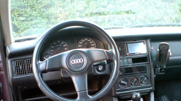

Hab das originale ziemlich am Anfang gleich durch ein 320-mm-Lenkrad aus dem Hause "Victor" ersetzt. Also kleiner würde ich persönlich es nicht nehmen, sonst passts irgendwie nicht mehr zum Auto.....Geschmackssache

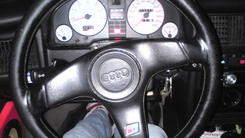

Das Emblem auf dem Prallschutz hab ich entfernt und ein "Audi"-Lenkrad draus gemacht...
Hab im meinem B3 ein Victor sportlenkrad (320 mm) drinne.

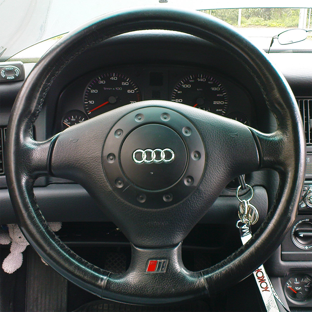

ich hab bei mir das 3 Speichen Sportlenkrad von Audi drin, ist nicht wirklich kleiner als das normale.

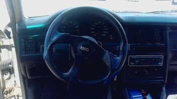

ich bin 1,90 Groß und mir war das Lenkrad auch zu Groß habe mir dann ein 300mm Raid gekauft und das ist 1A ob 320 mm oder 300 mm völlig egal hatte beide größen drin....300 mm finde ich dagegen besser....
[gallery]8326[/gallery]
wo haste das lenkrad denn her?
und da habe ich meins her..
http://www.joerg.de/Interieur/…ad-Lesmo-300mm-42037.html -
danke
