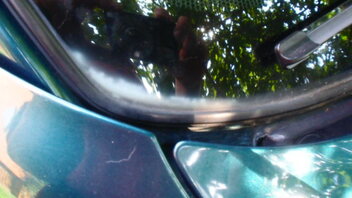

"Milchige" Ecke Frontscheibe rechts unten

  • Lass mich gerne verbessern ,aber meines Wissens hat die Heckscheibe nicht diese sicherheitsfolie drin ;)
  • Richtig, nur die Frontscheibe besteht aus Verbundglas, also aus zwei Scheiben, die durch eine Kunststofffolie miteinander verbunden sind.... :)

  • Ich kenn das auch... und habs selber, sowie n Kumpel auch an seinem jetzigen Audi 80 und auch seinem ehemaligen 80er.
    Könnte das vllt sein, dass unten am Lüftungseinlass sich gerne Laub sammelt, welches dann ständig feucht ist und die Scheibe da oben beeinflußt? Weil ich kenns nur auffer Beifahrerseite... Seitdem ich das sauber halte wirds auch nicht größer
    sowas dachte ich mir. ist die heckscheibe eigentlich geklebt? weil es den anschein macht, das die dichtung zur "zierde" dran ist.
    das sie das nicht ist, weiß ich selbst. ;) was ich meine ist, das es nicht so aussieht, als wenn sie die scheibe trägt, so wie vorne.
  • Also die Heckscheibe ist definitiv geklebt, da ich schonmal an einem Schlachtfahrzeug so eine ausgebaut habe...
