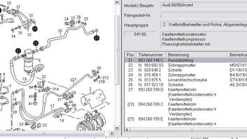

    Nun wieder mal eine Frage......Hat jemand eine Explosionszeichnung der Klima meines Audi 80 Ez.: 9/91 MKB: PM mit Klima Comfort Ausstattung ?? bzw die Artikelnummern der O-Ringe die ich benötige (Verdampferflanch) ?
    Die Artikelnummern der beiden O-Ringe die ich bekommen habe sind für den Größeren der Passt (803260749C) und der kleinere der nicht passt (803260749)

  • Pos 21 passt auch so wie er ist, aber die Pos 28 ist zu klein.....das Rohr hat einen größeren durchmesser als der Dichtring !!!
    Kann es sein das es bei dem Modell einen Wechsel der Rohrstärke gegeben hat ???
