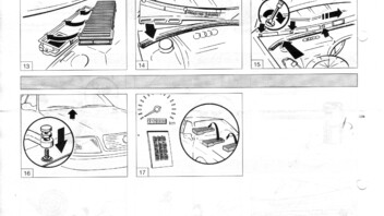

@ derda kenn jetz nicht direkt die Abdeckungskonstruktion von deinem 90er, jedoch ises beim cabrio so, dass man die 3 großen Kunstoffschrauben löst, das wars auch schon dann kannst direkt an den filterkasten, die Wischerblätter werden nicht abmontiert, da die Abdeckung so flexibel ist das man den Filter so raus bekommt !
Schau mal hier !
http://www.dvsegmbh.info/PDF/einbau/32010/30/A1987432017.PDF
Ich hab für meinen bei Audi 19,95? bezahlt, oder holst du das teil ab?
dom: meinst du die Wasserkastenabdeckung? Die ist wie 80erdriver geschrieben hat nur mit großen Plastikschrauben fest, um sie zu lösen braucht man einen Schlitzschraubendrehe. Dann einfach wegziehen, ach vorher noch die Gummidichtung abziehen. Oder meinst du was anderes?
