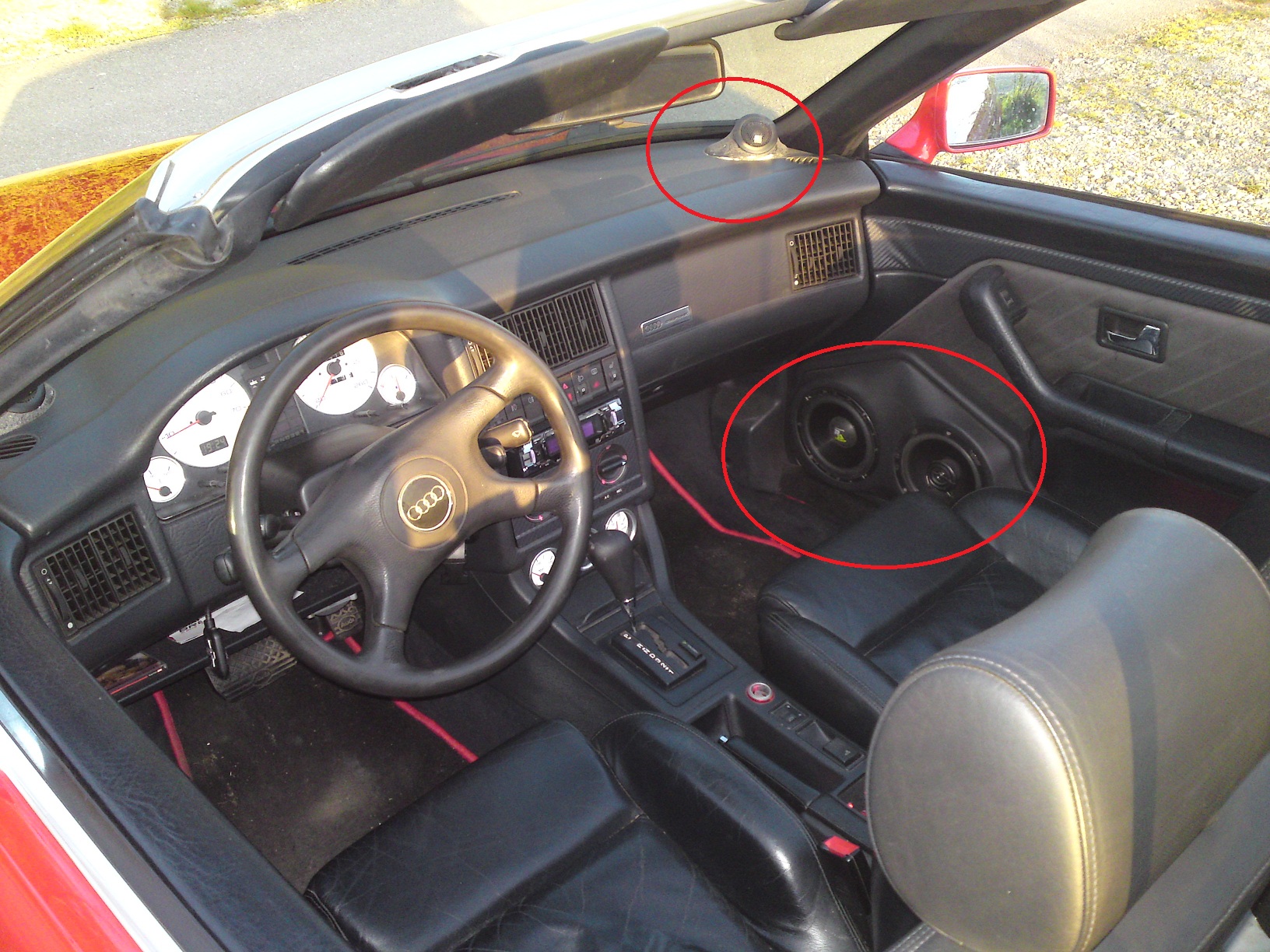

Fussraum geht auch
Und das klingt echt ziemlich gut!

also ich sehe da Boxen in den Türpapen
trotzdem ist Fussraum keine Schlechte Idee, gehört aber etwas anders gelöst!
Die im Fussraum das sind auch Subwofer
Und gelöst ist das recht geil bis auf das da nen Gitter da vor muss für unvosichtige leute

Süße Subwoofer
Ich hätte das Handschuhfach geopfert und ein ordentliches Gehäuse für ein 25er einlaminiert,
Ich wollte auch damit ausdrücken das das Gut Klingt weil Boxen in den Türen sind...
