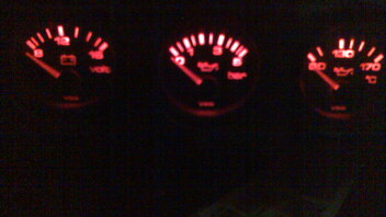

  • Ähm:
    Die alten ZIs warne noch nicht so gefärbt, die sind eher Rosa.
    Du kannst handelsübliche Glassockelbirnen nehmen, und diese einfärben.
    Zum Thema Schalter:
    Kappe ab, dann diese Blende runterziehen, dann ist das die selbe Fassung wie oben auch..
    Bist auch son Nebelscheinwerferfahrer? :D
    Edit: Ich habe in die alten ZIs LEDs gebaut.
    Sieht dann so aus:
