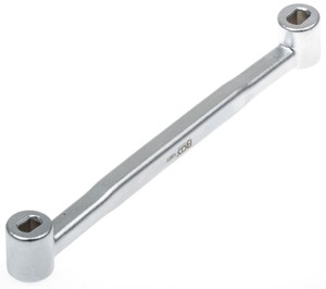

Wie heißt das Werkzeug um die Schraubkappe mit dem vorgegebenen Drehmoment aufs Federbeinrohr zu schrauben.
Ich finde das ding einfach nicht. Gibt da ein schönes einfaches teil von Bilstein. 100 Bilder aber kein Name.
Weiß jemand die genaue bezeichnung.
Wo hastn den Knaller mit dem Frostschutz her?
Wie schon angesprochen... Öl! Schon mal neue Bremsscheiben gekauft? Die haben auch ne leicht Ölige Schicht drauf. Und zwar um se während der Lagerung vor Korrosion zu schützen
Wie heißt das Werkzeug um die Schraubkappe mit dem vorgegebenen Drehmoment aufs Federbeinrohr zu schrauben.Rohrzange?
Sicher ich hät auch immer Öl gesagt aber fand die Idee nicht soo schlecht. Aber ich glaub ich bleib beim ÖL.
http://www.ebay.de/itm/Bilstei…teile&hash=item540c594bb7
Passt das ding auf die Sachs Federbeinrohrkappen. Also die neun Verschraubungen fürs Federbein Oder gibt es da noch was anderes.
Ich würde die schon gerne mit entsprechendem Drehmoment anziehen
