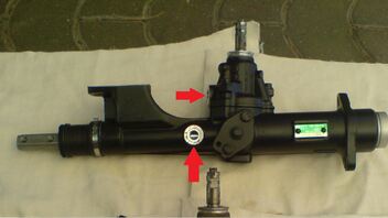

  • Moin,
    hier mal ein Bild eines ausgebauten Lenkgetriebes,die roten Pfeile markieren die Anschlusspunkte.Wenn Du fummeln kannst...
    Den Bremskraftverstärker (BKV) baust Du folgendermaßen aus:
    Abdeckung unterm Lenkrad (Innenraum) ausbauen,Gabelkopf (Stange vom Bremspedal zur Spritzwand) und Feder aus Bremspedal lösen,3 Schrauben an der Spritzwand (immer noch von innen!) abschrauben!
    Nun im Motorraum:
    Bremsflüssigkeit ablassen(Vorsicht:Giftig und Lacklösend!),Bremsleitungen vom Hauptbremszylinder abschrauben,Leitungen sowie Löcher abdecken,da tropfts!!!,Unterdruckschlauch aus´m Bremskraftverstärker ziehn,Stecker vom Geber für Bremsflüssigkeit abziehen!Rund um den BKV soweit wie möglich alles freiräumen und das Teil aus der Spritzwand ziehen!Am Sockel des BKV ist ein Runddichtring dran,nicht verlieren!Den muss man beim Einbau nachher vom Sockel an die Spritzwand rollen,sonst wird´s evtl. undicht!
    Reicht das???
