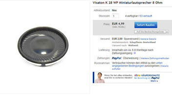

Bei deinem B4 sitzt der Summer unter den Warnleuchten und sieht aus wie ein kleiner Lautsprecher. Wobeiich nicht weiss, ob es wirklich nur ein Lautsprecher ist, oder ein Summer.
Da Meiner auch platt ist, interessiert mich, ob es da Ersatz aus dem Elektonikfachmarkt gibt, oder ich den Orginalen brauche.

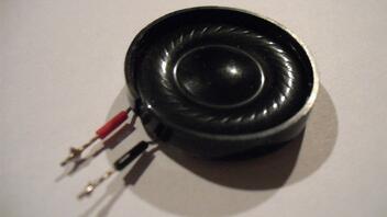

So ich habe mir jetzt also mal die Mühe gemacht und habe mal meine KI ausgebaut und nach dem summer gesucht.
Ist Er das? und wenn ja wie kann ich messen ob er in ordnung ist? Und wenn nicht wie kann ich ihn ggf. ersetzen? Einfach auslöten?
Da gibts 2 Sorten von defekten...
1. Der Türkontaktschalter der Fahrerseite besitzt 2 geschaltete Anschlüsse, wäre Möglich dass da ein Kabelbruch, Stecker ab, oder TK-Schalter schaltet nich sauber durch vorliegt.
2. Das "schlüssel-steckt"-piepen funzt nich, dabei ist dann höchstwahrscheinlich der Zündstartschalter ausgelatscht /Klemme S hat nen Wackler.
3. Der Piepser selbst is defekt, aber davon hab ich persönlich noch nix gehört
