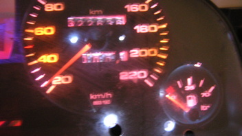

  • Danke!
    Hm, oben rechts is net ganz so toll ausgeleuchtet. Ich hätt ja am liebsten knall-orange.
    Kommt auf dem Bild leider nicht so gut rüber. Oben rechts ist genausogut ausgeleuchtet. Hätte vielleicht das Handy anders halten sollen. :huh:
    Wenn Du Knallorange haben willst, nimm einfach orange LED's.
