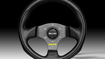

Dann muss wohl doch ein Momo her... Weil die Riesen dinger find ich grausam... Jemand erfahrungen wie groß, bzw klein es sein kann..?!?
Ich glaube das kleinste wäre ein 32er!
Kommt dann natürlich weiderum drauf an, Tiefer, Breitere Räder usw.Gruß
Hab bisschen gestöbert und hab das "Momo Team" für mich entdeckt... Allerdings gibts das in max. 300mm
hmm.. schönes Teil aber ich meine irgendwo hier mal gelesen zu haben dass das Minimum 32cm wären!

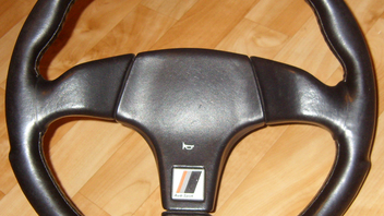

Es gibt ja auch verschiedene S2 Lenkräder...
Das hier, bis 1992 oder so: http://www.audi-80-scene.de/wi…Bild:Lenkrad_S2_Coupe.jpg
Und das hier, ab MJ95: http://www.audi-80-scene.de/wi…95_optional_audisport.jpg -
Obwohl ich weder Airbags habe noch Modelljahr 95!
Gruß AndiDas ist der entscheidene Satz!
Du hast keinen Airbag!! -
hmm.. dann hatte ich wohl die Antwort von Veaz falsch verstanden.
Dacht es passt nur wenn ich Modelljahr ´95 hab oder Doppelairbag.
Naja ich hab das alte drinne, muss nur irgendwann neu Beledert werden!Gruß
