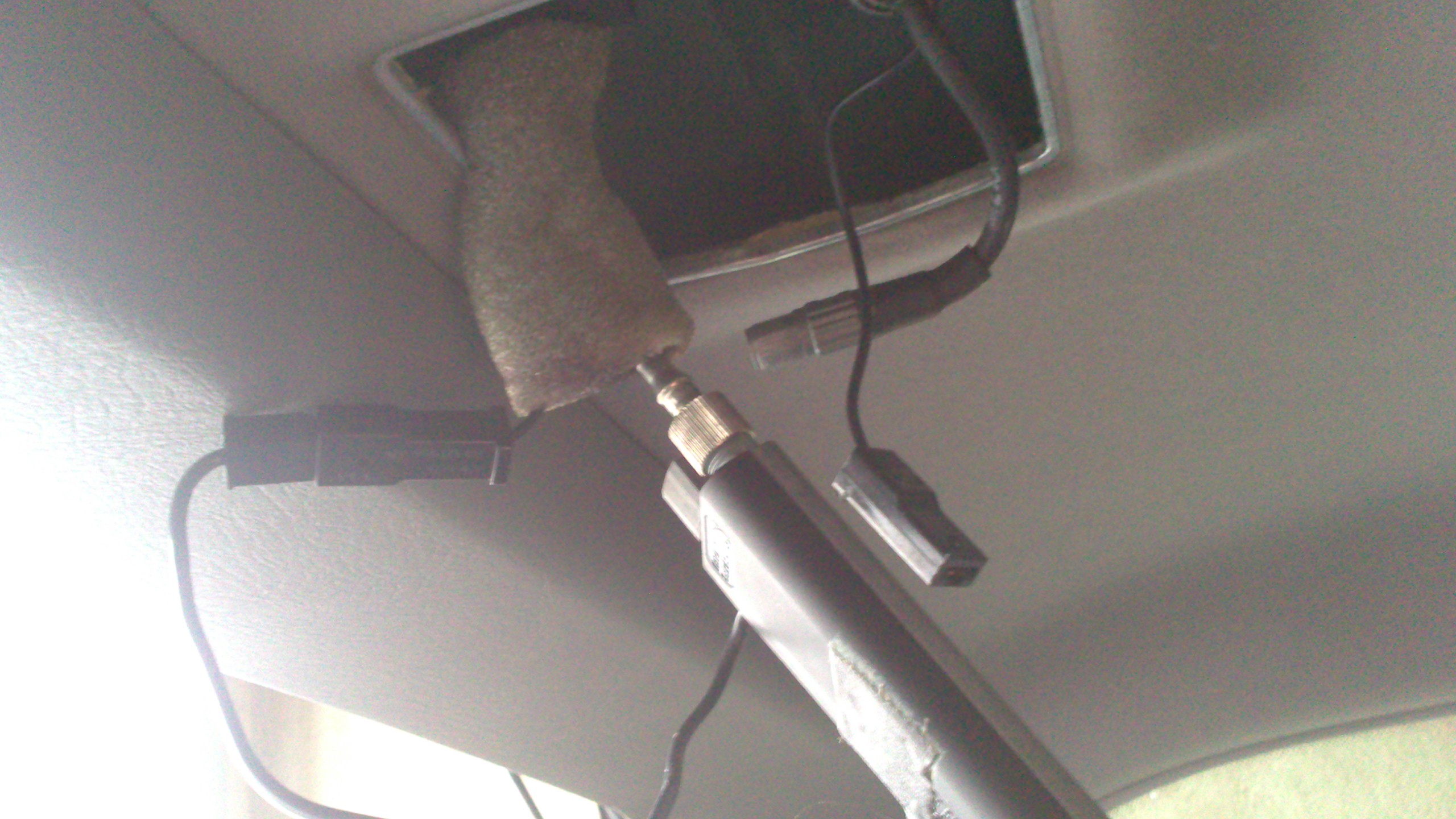

    Foto Antenne im ausgebauten Zustand:
    Das Teil wird einfach im Innenbereich der Heckschürze ausgelegt und mit Heißkleber an mehreren Punkten befestigt.

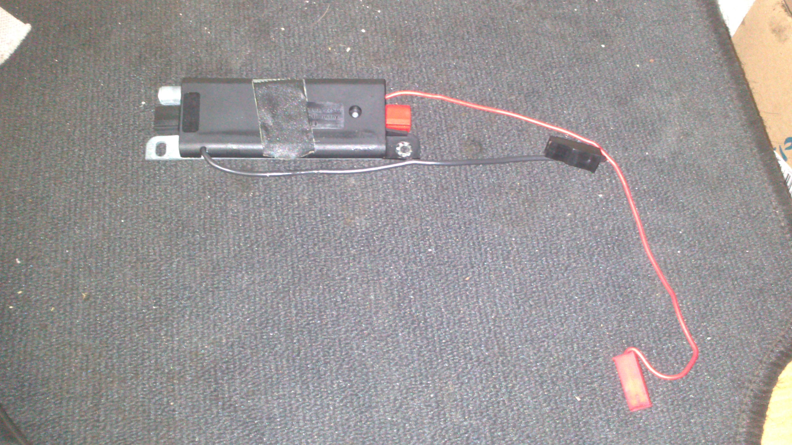

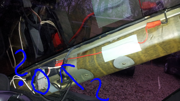

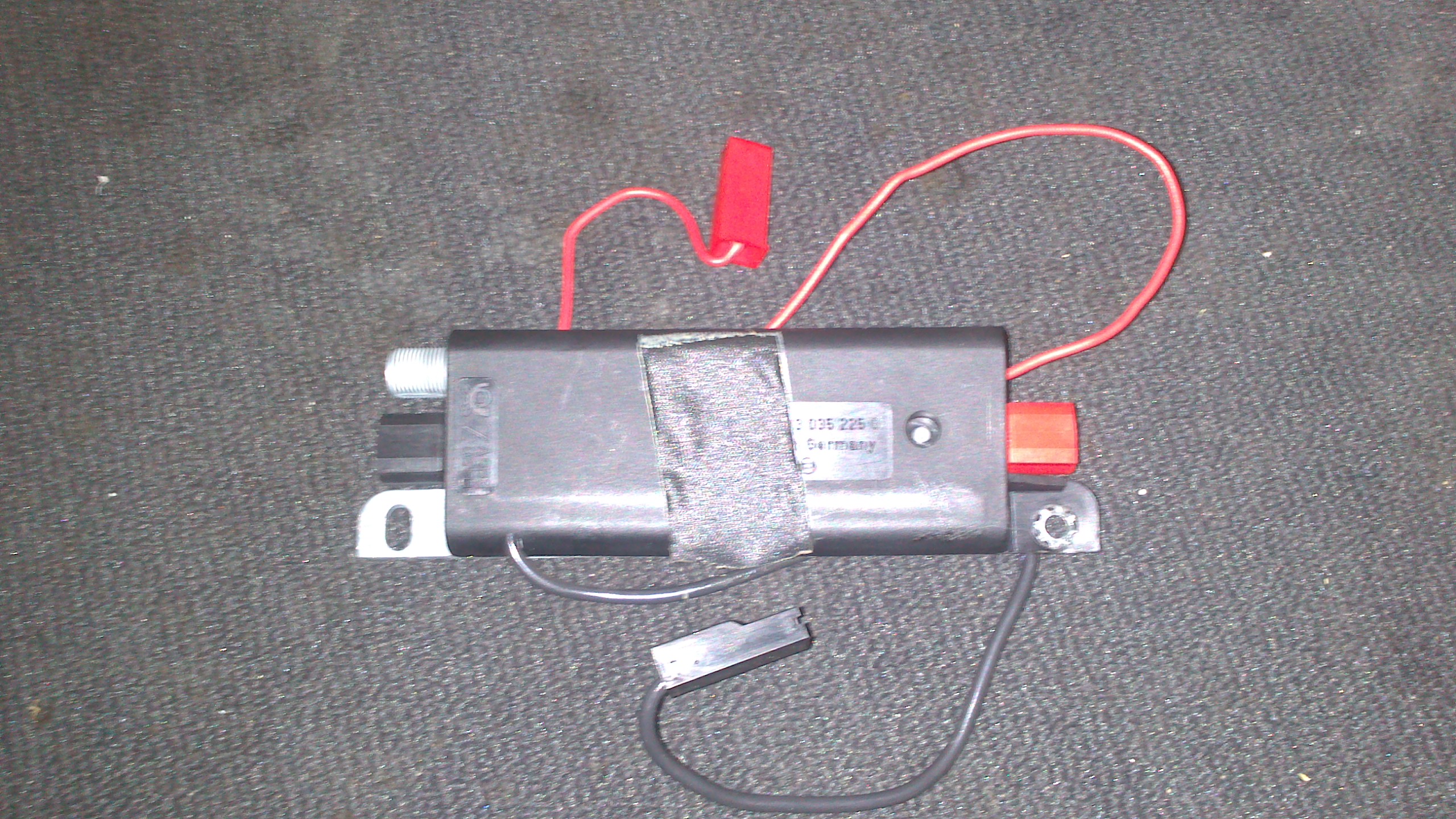

    Foto Antennenverstärker:
    Der Verstärker sitzt bei meinem Avant hinten links an der Rückleuchte. (Im Coupe hinten rechts)
    Weil die originalen Antennenkabel dort verlaufen.
    Der Verstärker bekommt das Einschaltsignal vom Autoradio über das originale weisse Kabel,
    Masse über die Schraubbefestigung an der Karosserie und eben Antenneneingang und Antennenausgang zum Radio.
    Der originale Antennenstecker passt plug & play (s. Foto).

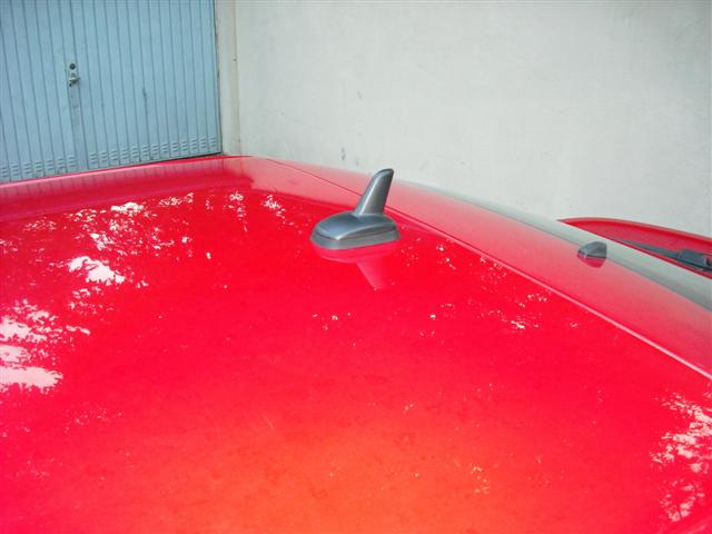

  • Servus,
    also mittlerweile ist eine bestellt und montiert.
    Sieht folgendermasen aus:
    Leider ist der Empfang nicht der Knaller, obwohl das Ding an den 12Volt Anschluss angeschlossen ist. Was hab ich noch für Möglichkeiten den Empfang zu verbessern, ohne eine externe Antenne?
