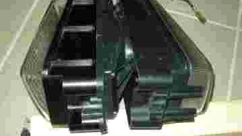

ich hab hier mal ein Foto von beiden Nebelscheinwerfern:
rechts kann man die Stöpsel für den Blendrahmen erkennen, bei dem linken (restaurierten) Scheinwerfer sind keine vorhanden.
Außerdem ist das Glas außen rum durchsichtig, und bei dem rechen NSW geriffelt. -
Zu deinem Bild:
Der linke ist von nem Audi 80 Typ 89. Rechts keine Ahnung...

Tag Tag, gut ist dass foto ja nicht, kommt der rechte nsw nicht aus einer typ 81/ limo. stossstange, kommt ja oft genug vor das die jungs von vag.sich da ein teilchen (nsw) aus ihr großen baukasten genommen haben um ihre überschüssigen teile aus der alten produktion zu verbraten...... aber alles nur theorie das die a.-löcher auch immer alles drucheinander würfeln müssen
der rechte ist vom audi 100 weil der schräge scheiben hat der linke passt in die normale B3 stoss stange rein glas und reflektoren lassen sich untereinander tauschen
dann musst aber wenn schon B3 sagst, beim 100 auch sagen welcher t43, t44 oder c4 und dann eben ob die schmalen vom 90 B3 oder die vom 80 B3 gemeint sind beim Umtausch
