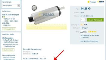

  • Hallo zusammen,
    nachdem ich es Samstag noch geschafft habe, das Staugehäuse samt Korb herauszubauen (was für ne Konstruktion :shit: ) und somit die Silentgummis wieder rausfischen konnte, konnte ich das Ganze (Staugehäuseober- und unterteil) wieder gelagert zusammenbauen.
    Habe dann gestern eine originale Bosch Pumpe im Netz für 75€ kaufen können.
    Die damalige, originale Pumpe mit der Bosch Teilenummer 0 580 453 070 gibt es nicht mehr. Diese wurde ersetzt durch die Pumpe mit der Bosch Teilenummer 0 580 314 068.
    Diese sollte genauso passen (orirginal Audi Teilenummer: 8A0 906 091 A). Es muss anscheinend lediglich das Plus- und Minus-Kabel mit eniem anderen Stecker versehen werden.
    Vielen Dank noch einmal!

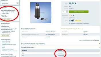

  • Hallo,
    bei mir hat sich auch ein Benzinpumpendrama ergeben.
    Nach dem Ausschlußverfahren konnte ich
    Zündung,
    Relais,
    WFS
    ausschließen.
    Habe dann die Benzinpumpe ausgebaut und an 12V gehalten, nur ein leichtes Zucken und dann gar nichts mehr.
    Ich fahre einen Audi 80 Avant von 07.1995 ABT 2,0 Liter 90PS
    Die Benzinpumpe hat die Nummern:
    0 580 453 512 12V
    8A0 906 091F
    Ich kann diese Pumpe im Netz nicht finden, weiß vielleicht jemand, ob es passenden Ersatz gibt?
    Ich brauche das Auto täglich und bin in Schwierigkeiten.
    Bin für jeden Tipp dankbar.
    Pille
