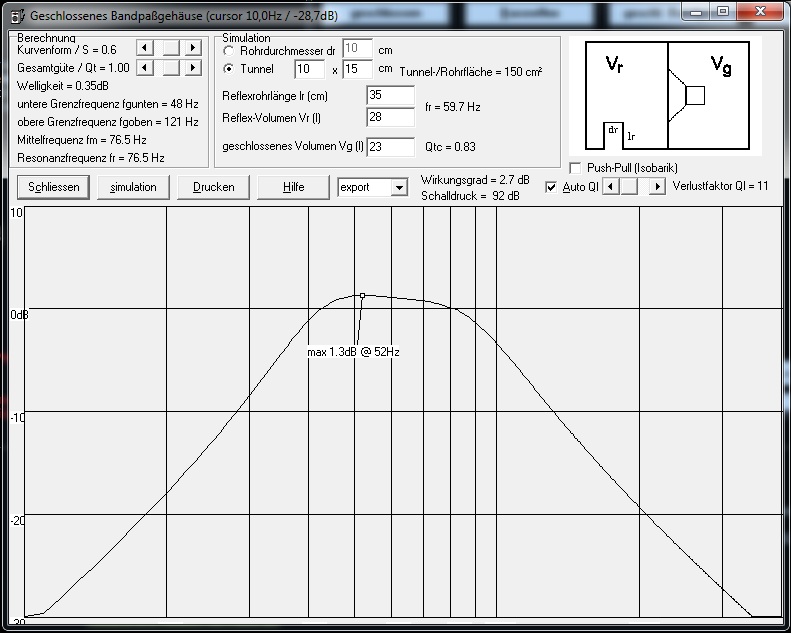

  • Ich hab mir trotzdem mal die Arbeit gemacht, auch wenn sichs erledigt hat :)
    Sieht gar nich so übel aus, un sonderlich viel Volumen brauch der Radion auch nich. Wäre also folgendes Setup für einen (!)
    -3db unten wäre bei ca 36hz, -3db oben bei etwa 100hz, max 1,3db @ 52Hz. Mit entsprechender Trennung also ganz brauchbares Setup
    Das Reflexvolumen und die Portfläche musst bei 2 Chassis entsprechend verdoppeln, die Länge des Ports wäre ja dann durch den Skisack vorgegeben. Aber aufgepasst: Das Reflexvolumen evtl noch 3-4L größer lassen, da man üblicherweise die Körbe ins Vent.Volumen steckt, damit man riecht, wennse anfangen zu brennen ^^ das dann abhängig davon, wieviel Volumen die Körbe haben...

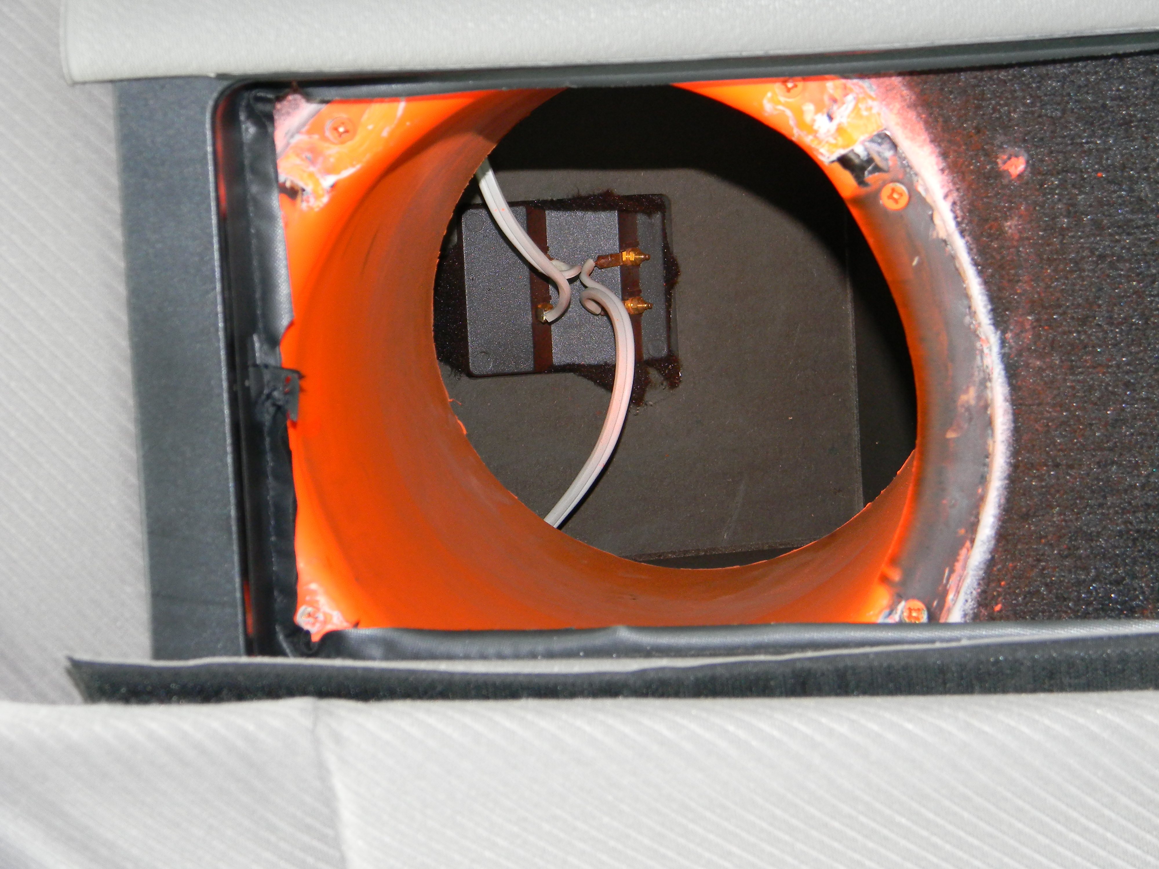

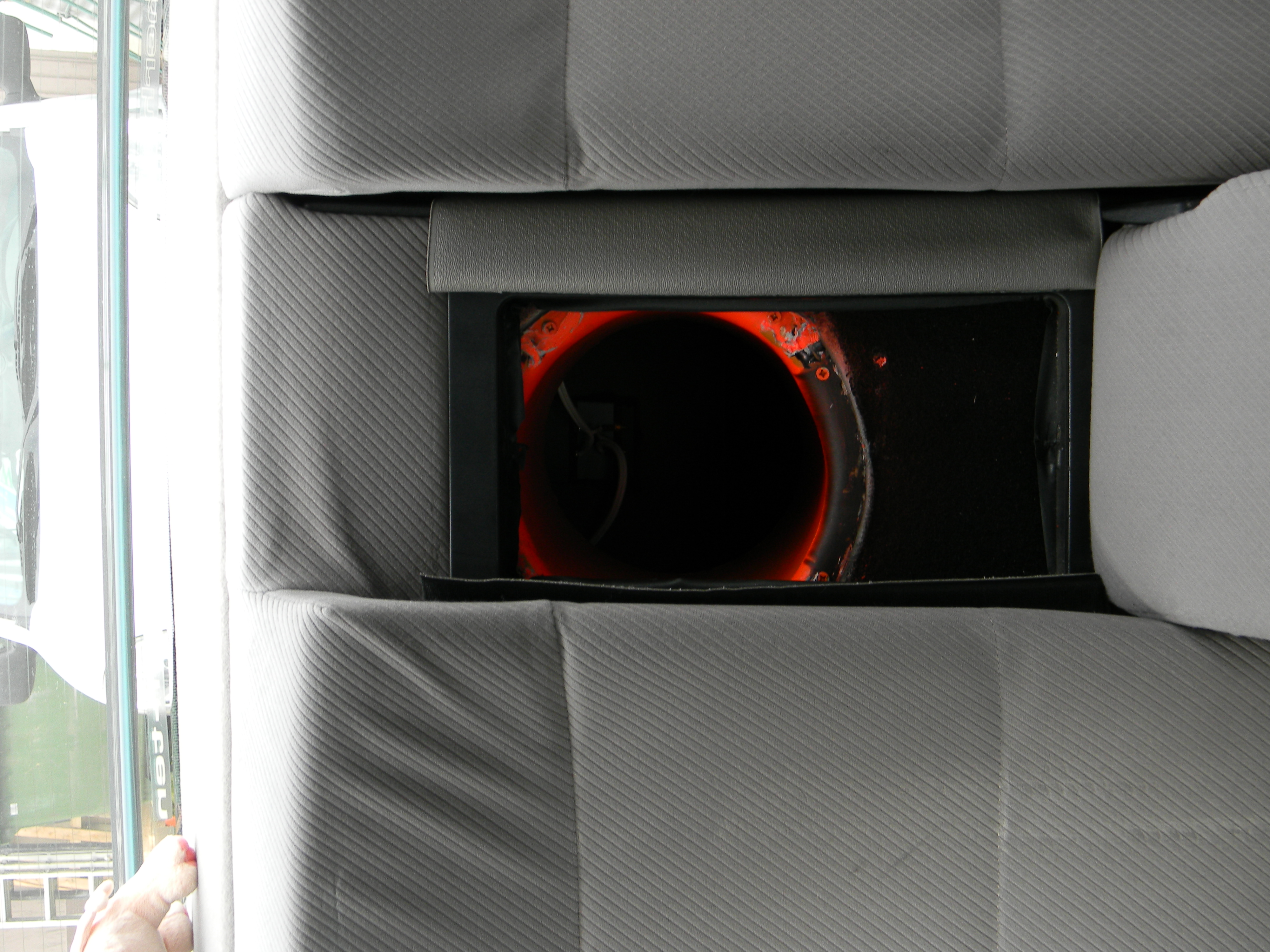

    Ich habe ja nen Prototyp BP-Gehäuse im Kofferraum.
    Die Öffnung bzw. das Reflexrohr hat dort einen Durchmesser von 20cm.
    Das Gehäuse steht so das die Öffnung direkt am Skisack ist.
    Nun möchte ich das ganze Luftdicht verbinden so das kein Druck mehr richtung Kofferraum kann!
    Jetzt ist die Frage wie ich das den am besten anstelle.
    Meine Überlegung war: Das 20cm Bassreflex rohr zu entfernen, ne Platte über die Öffnung/Loch (abgedichtet).
    Nun anstatt eine 20cm Öffnung 2x10cm Öffnungen dort zu platzieren. (Damit das ganze durch den Skisack passt)
    Zum einen frage ich mich nun inwiefern das möglich ist ohne Klangliche einbusen hinehmen zu müssen.
    Zum anderen wie die Reflexrohre nun anderst verbaut sein müssen. (länge die in das Gehäuse ragt)
    Ist die Gesamtlänge der Reflexrohre Irrelevant? Oder muss das dem Gehäuse angepasst sein?
    So nun nehmen wir an ich habe nun 2x10cm Öffnungen.
    Wie bekomme ich die Luftdicht an den Skisack?
    Meine Überlegung war es eine Platte Holz (vom Fahrgastraum) am Skisack anzupassen.
    Dieses auch mit 2x10cm Löchern zu versehen und an der Rückenlehne festzuschrauben.
    Dann 2 Reflexrohre durch und gut. FERTIG mit der Hoffnung alles ist dicht.
    Ich hoffe ihr seit soweit mitgekommen.
    Nun ist aber das BP-Gehäuse mit der Rückbank fest verbunden und kann nicht mal gerade eben "ausgebaut" werden.
    z.B. bei einer Panner an der ich das Ersatzrad brauche oder sonstiges.
    Das BP-Gehäuse passt nicht durch die Kofferraum Öffnung! Um es zu entfernen (ein-ausbau) muss man durch den Innenraum (rückbank umgeklappt).
    Habt ihr vllt eine Idee oder nen Ratschlag?
    Bitte nur ernstgemeintes und Free-Air kommt für mich nicht in Frage!
    Gruß Andi
  • Andi
    ich kann Dir nicht alle fragen beantworten, aber zumindest mal die das die gesamte länge des ports entscheidend ist, nicht die länge innerhalb der box.
    für die portlänge ist die fläche des ports ausschlaggebend, damit will ich sagen das Du das vorhandenen rohr als grundlage nehmen kannst, sprich, gleiche fläche, gleiche länge, ob das nun 4 eckig, oval oder 3 ports sind spielt dabei keine rolle.
    das problem das sich eher stellt ist die ports luftdicht am BP anzubringen, aber das is laut saturn "alles eine frage der technik" ^^
    luftdicht brauchen die ports nicht am skisack angebunden werden, das sind sie ja schon am BP.
    optisch abgetrennt sollte reichen denn der druck geht ja eh in richtung der ports, also innenraum.
    dazu kommt das Du den KR eh nicht komplett abschirmen kannst da die ablage vermutlich mehr durchlässt als sogar ein läpisches brettchen das den skisack zumacht!
    mein port ist auch nicht luftdicht an der ablage und im kofferraum ist im vergleich zur fahrgastzelle fast nichts zu hören, gefühlt ist das verhältnis 90/10.
