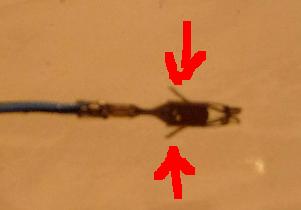

    aber mit ner Nadel geht das auch ganz gut, und kostet vor allem nich so viel... es hilft ja schonmal viel, wenn man so nen Pin schonmal gesehen hat, um sich vorzustellen, wie die Verriegelung funktioniert. Hab hier mal grad ein Bildchen geschossen:
    Da siehste ja diese zwei "Flügelchen" (Zur besseren Darstellung, hab ich die mal hochgebogen, die liegen normal flacher)... das is deine Raste, du stocherst also mit 2 Nadeln (!) jeweils oben und unten von vorne in den Stecker rein, und drückst somit die Rasten runter, dass die Leitung aus dem Stecker geht.
