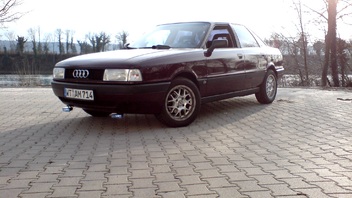

also ich bin auch grad am werkeln^^
90er front mit kamei ansatz;)
mal kurz ein bild aus den fenster gemacht^^
nich das beste bild aber naja man kanns sehen.
is schon alles soweit lackierfertig.
