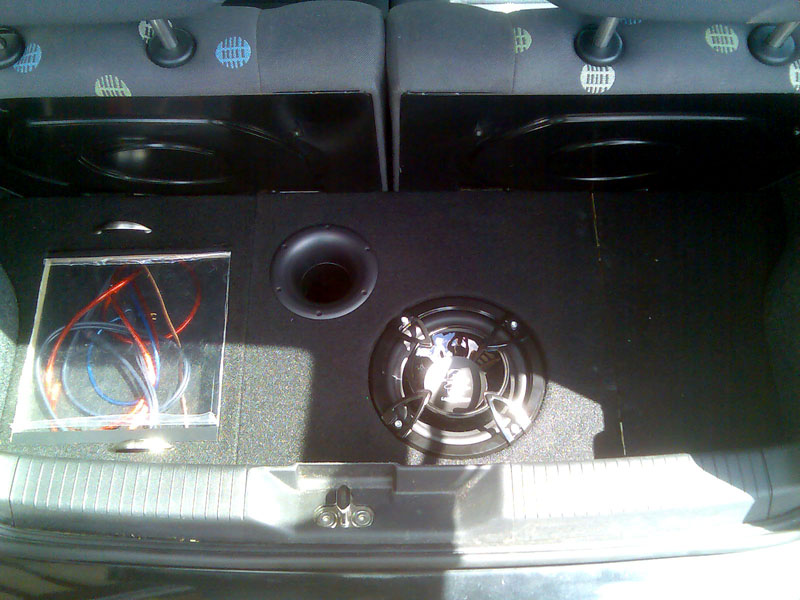

    [gallery]9942[/gallery][gallery]9943[/gallery][gallery]9944[/gallery][gallery]9945[/gallery]

  • Ich fahre im Moment mit etwas minimalistischem Hifi rum.. 2 10er Breitbander im Armaturenbrett und ein winziger 16cm Woofer hinter dem Beifahrersitz. Das Gehäuse hat 10l Innenvolumen und 17l mit den Außenabmaßen.
    Fazit: Nein, es muss nicht immer was großes sein. Aber auf jeden Fall Finger weg von der Hutablage und irgendwelchen Aufbauten..
