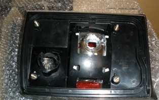

  • Da ist ein Reflektor drin, wie er auch anders wo sitzt. In die Fassung des Reflektors passt eine H3 und das steht so auch drauf und Nasen für die Befestigung der Haltefeder sind auch dran. Plus den Anschluss für Masse. Ich hab mal die normalen Rückleuchten verglichen und man sieht, dass sie nachts dunkler wie die originalen leuchten. Will jetzt mal sehen, dass ich das H3-Birnchen einbaue und dann mal vergleichen, was das ausmacht.
  • Joa so in der Art sieht das aus mit der Fassung für eine H3-Birne dran außerdem noch die rote Blende im Glas. Wenn das kein Reflektor sein soll, was dann??? Evtl. ein Trichter um Fahrtwind zu bündeln und die Beleuchtung in der Heckklappe zu kühlen? Warum sollte der Hersteller so etwas verbauen, was auch mit Aufwand herzustellen ist, wenn es dann letztendlich keine Anwendung als dieses findet? Dann hätten sie es auch aus normalen grauen Kunststoff machen können ohne Reflektionsbeschichtung. Lasse mich gerne aufklären.

  • So jetzt mal ein Foto gemacht von der gesagten Leuchte. Desweiteren habe ich markante Stellen markiert und beschriftet. So habe ich die Leuchte bekommen und dachte mir auch erst, ey da ist ja rumgepfuscht worden und nicht original usw. aber bei näherer Betrachtung habe ich gesehen, dass alle Leuchten gleich verklebt sind und von der Fertigung her auch alles identisch aussieht. Wie sollte man den Reflektor rein bekommen und die Blende? Wenn man nicht das Gehäuse öffnet oder irgendwo etwas wegnimmt? Das sieht aber so nicht aus und im Netz hab ich noch mehrere solcher Bilder gesehen. Das würde heißen, dass sie alle bei einem Verkäufer gekauft worden wären, der sich die Arbeit macht und jede einzelne Leuchte öffnet, umbaut, verklebt usw. Schaut euch das Bild einfach mal an. Desweiteren werde ich die Woche mal die Birne installieren und ein Foto machen.

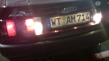

  • Ich habe auch die schwarzen Rückleuchten der Firma Seima ian meiner Limo (B4).
    Und bei mir sind auch NSL verbaut und zwar die H3 mit 55W. In meinem TÜV-Gutachten bzw. Bestätungung steht auch damit die Rückleuchten Nebelschlussleuchten haben.
    Hier ein Bild mit Bremslicht und NSL
    [gallery]9977[/gallery]
  • OK, ihr habt mich überzeugt... Ich dachte halt, dass man bei den schwarzen IMMER eine zusätzliche braucht...
    Hiermit nehme ich alles bis jetzt geschriebene zurück und behaupte das Gegenteil... :phat:
    Aber dass das so gut klappt mit der H3 Birne hätt ich jetzt nicht gedacht...

    Danke an 80er-NG, das Foto zeigt recht schön, dass es mit der 55Wattbirne durch aus stimmen kann. Wird es denn wirklich so heiß, dass man sich Gedanken machen muss ob die Rückleuchte wegschmiltzt?
  • Also ich hatte die NSL vorhin als ich das Bild gemacht habe ca. 5min an und der Kunstsoff um die Lampenfassung wurde nur warm und nicht heiß. ;)
    Die Leuchtmittel waren bei meinen Rückleuchten dabei und diese Waren Originalverpackt also wird das schon passen

    Hier noch wie gewünscht ein Bild der Lampenfassung
    [gallery]9978[/gallery]
