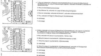

  • So Problem behoben Licht geht wieder...Hab gestern Abend noch das komplette Kombiinstrument zerlegt...Und so wie ich mir es gedacht habe ist eine Leiterbahn durchgebrannt..Genau die vom Pin 1 des gelben Steckers zum Regler hin..Dünne Leitung eingelötet und fertig wars :) Man kann diesen Fehler wunderbar Messen ohne das KI zu zerlegen nur wusste ich das ja vorher nicht wo welche Leiterbahn hin geht :) Allso im gelben Stecker am KI durchgang messen von Pin 1 zum Regler ( an die Kupfermutter von aussen)..Dann sollte es piepen im Multimeter.Genau so kann man auch den Regler messen..Voll auf piept das Multimeter bei mir..Oder eine Ohm Messung..Voll auf hat er Null Ohm und zu ca 20 Ohm
    Im Anhang mal die Steckerbelegung vom gelben Stecker
    PS: Dieses Problem tritt auf wenn man die Zusatzinstrumente ohne den Spannungsverstärker einbaut ;)
