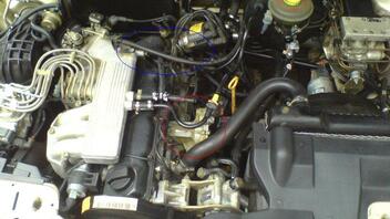

    Also, das geräusch kommt mehr von ganz hinten...
    Hier mal ein Bild:
    Das im roten Kreis sollte m.w. ja die Unterdruckpumpe sein, oder?
    Das Geräusch kommt mir der ersten Ortung nach aber eher aus dem hinteren Bereich, blauer Kreis.

  • Eben nochmal ein bisschen mit offenen Ohren gefahren....
    Geräusch scheint von der Unterdruckpumpe zu kommen.
