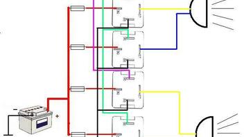

    Das Problem ist, dass die Abblendlichter erst hinter dem F56b getrennt über 2 Sicherungen laufen.
    Bedeutet also, ist das Relais am Sack, sind beide Lichter aus.
    Ich will nun pro Seite ein Relais verbauen. Das geht aber nur, wenn ich direkt vor den Sicherungen die Lastkreise installiere und nicht wie bei dem Audi 100 Kit ab F56b. Zu sehen in den Stromlaufplänen auf Seite 10 und 11. Also muss ich die Verbindung von F56b zu den Sicherungen "kappen" und da die 2 Lastkreise anschließen.
    Die Frage ist nun, wie werden die Sicherungen ab dem Anschluss F56b versorgt? Primitves Kabel oder steckt da mehr dahinter?
    Sollte es komplizierter sein, müsste man also die originale Sicherung totschalten und die Lastkreise über einen weiteren Sicherungshalter direkt mit den Leitungen zu den Lampen verdrahten.
  • Zitat
    Wie wird die Verbindung von F56b zu den Sicherungen hergestellt? Einfache Leitungen werden es nicht sein oder?
    Die Verbindung ist im Sicherungskasten selber. F56b ist der Ausgang des Lichtschalters für Abblendlicht, geht in den Sicherungskasten rein und kommt an den Anschlüssen der Sicherungen S10 und S11 an . Dann gehts an D56bl und D56br weiter zu den beiden Lampen. Fernlicht ist analog, Klemmen sind I56a, S8 und S9, D56ar und D56al. Wenn du nun unbedingt jedes Abblendlicht über sein eigenes Relais steuern willst, holst dir deren Steuersignal entweder vor oder nach den Sicherungen S10/S11 und sicherst das Last-Dauerplus über externe Sicherungen ab. S10/S11 kannst du in dem Fall nicht verwenden. Hier mal die zwei Seiten aus dem Schaltplan: Seite 7 Seite 8
    Edit: Ich finde Kampftoast hat seine Frage ziemlich klar ausgedrückt. Alle Verbindungen die im grauen Kasten zu sehen sind, sind im Sicherungs/Relaiskasten selber, keine Kabel nirgendwo. Daher keine Möglichkeit, S10/S11 bzw. S8/S9 voneinander zu "trennen". Außer du legst F56b und I56a auf Dauer- bzw. Zündplus und nimmst D56bl/D56br und D56ar/D56al als Sicherungen für die Lastkreise der Relais.
