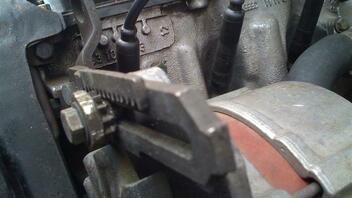

  • also der Punkt geht an mithras.
    habe heute nochmal im hellen alle Sicherungen und die Schaltzeiten geprüft.
    und da ist mir was aufgefallen. die Markierung hat bestimmt schon sein Grund.(->Bild-1)
    das Zahnrad hat's auch erwischt(Bild-2)
    wieder gerichtet und zack, da is er angesprungen :)
    er hat dann nur kurz einmal gequietscht bei Halbgas, jedoch bei der anschließenden Testfahrt konnte ich nix merkwürdiges feststellen, im Gegenteil, jetzt läuft er richtig gut.
    nun kann ich mich an das klackern an der Vorderachse machen, wohl Domlager...
