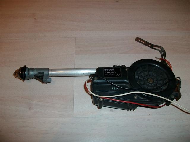

    Und hier die Antenne wie gesagt sie hat zwei Anschlüsse Plus und Masse naja gut und halt den Anschluss fürs Antennenkabel.

    Aber mir geht es erstmal darum wie ich jetzt die Antenne anschließ, das Plus ans Remote hängen, aber wie dachte mit so nem Stromdieb aber weiß nicht so recht. Die Masse einfach an eine Karosseriemassestelle? Würde sich wenn die im Kofferraum anbieten denk ich mal.

  • Mhmm, also hab heute mal versucht das Pluskabel ans Remote zu schließen, Antenne fuhr allerdings nicht aus. Hab - einfach an Karosseriemasse gelegt. Was ich mich frage ist wieso DAS Remotekabel aus zwei KABELN besteht und ob ich Plus an eins von beiden oder einfach an beide schließen sollte.
    Als ich die Antenne mit einer kleinen 9V Batterie ausprobiert habe musste ich immer "umpolen" damit die Antenne wieder einfährt, deswegen dachte ich vielleicht an eine Art Wechselrelais oder so... damit die Antenne wieder einfährt wenn ich das Radio ausschalte. Komischerweise geht es aber auch nicht aus wenn ich den Zündschlüssel ziehe ist das normal?!

  • Wenn dann bau dir ne Schaltung wo du Remote als Signal ans Relais legst. Und Sobald Remote da is, Schließen und 12 V durchlassen.
    Es kann sein, das dein Remote einfach nur zu schwach ist.
    Seh aber grade auf dem Bild das zu unten ne Mutti hast. Ich denke das ist deine Masse. Und die zwei Kable oben werden einmal für ausfahren und einmal für einfahren sein.
    Deshalb ja zum Wechselrelais.

    Sind nur zwei Kabel und vielleicht noch die Mutter für Masse. Aber weiß immer noch nicht wie ich das ans Remote klemmen soll, das Remote bildet sich ja aus zwei Kabeln, an welches soll ich denn nun rangehen?! Dauerplus könnt ich mir ja zu Not auch noch vom Radio abziehen...

  • Das Remote, auch als Antennensteuerung bekannt, is nur ein kabel, das aus dem Radio herauskommt und auf dem bei eingeschaltenem Radio eine Spannung anliegt.
    Man kann das nicht als Spannungsquelle nutzen, sondern nur als Schaltsignal.
    Normalerweise speist man eine solche Antenne über Dauerplus (würd ich auch net unbedingt vom Radio nehmen, wegen der Stromaufnahme) und Masse.
    liegt das Schaltsignal an, fährt die Antenne aus, geht das Radio aus, fällt das Schaltsignal ab, antenne fährt rein. nix mit Wechselrelais, etc.
