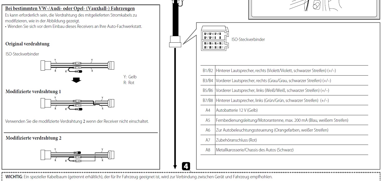

  • ich habe sie so angeschlossen wie sie auf der Zeichnung in dem Bild sind das ist gleich ob aktiv oder passiv
    einzig was du dann machen must wenn Hinten aktiv ist das du den fade auf rund 3 nach forne richtest sonst kommst du an die grenzen der Endstufen und die gehen in den Klipp(Nokia Boxen) wenn du keine hinteren hast dann brauchst du ja nur die Vorderen zu verpinnen und das sollte PnP gehen da die Vorderen ja schon auf der B-leiste sind bei Audi. Fals du Passive hast muesten die eigentlich auch auf der B-Leiste schon verpinnt sein bin ich mir aber nicht sicher.
    Wegen dem Zuendimpuls nimmst du die Modivizierteschaltung 2 auf dem bild und das sollte spielen.
    einzig was ist den Gala ggf ab und isolieren falls der nicht dann leer ist iin dem Kabel vom Radio und Vileicht noch Remote/Ant umpinnen sonst ist es eigentlich PnP

  • Der Audi wird kein Zündplus haben, nur Dauerplus am Iso.
    Daher hilft da die "Modifizierte Schaltung 2". Sie bringt die 12V vom Dauerplus beim Radio an Dauerplus und den Zündplus.
    D.h. aber, du musst das Radio immer selbst abschalten und einschalten. Es wird auch ohne Zündschlüssel laufen.
    Sollte eigentlich sonst beim Rest passen. Viele machen den Fehler und denken GALA wäre Zündplus, bei Fahrt und zunehmender Geschwindigkeit sinkt die Spannung der GALA Leitung und Radio geht dann aus :)
    Bei 2 Lautsprechern vorn, sollten die auch bereits im braunen ISO Stecker dran sein ;)

  • Soweit so gut, dann nehme ich Variante 2.
