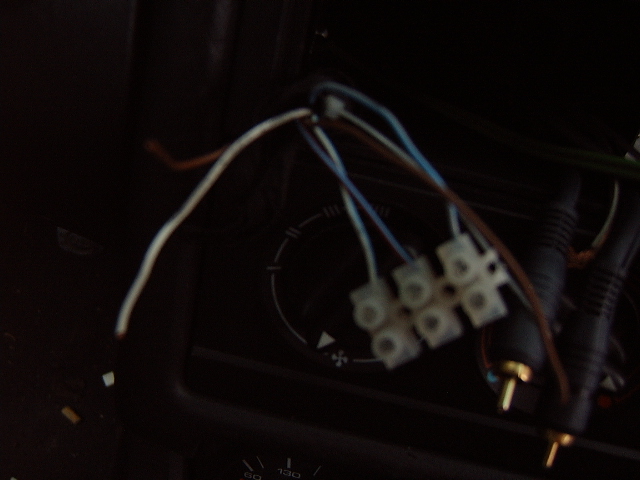

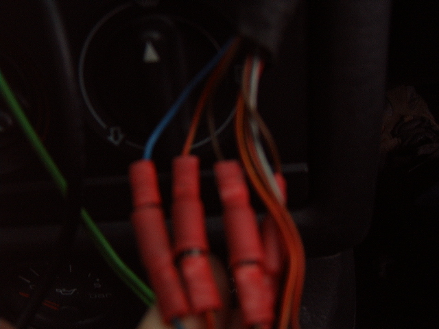

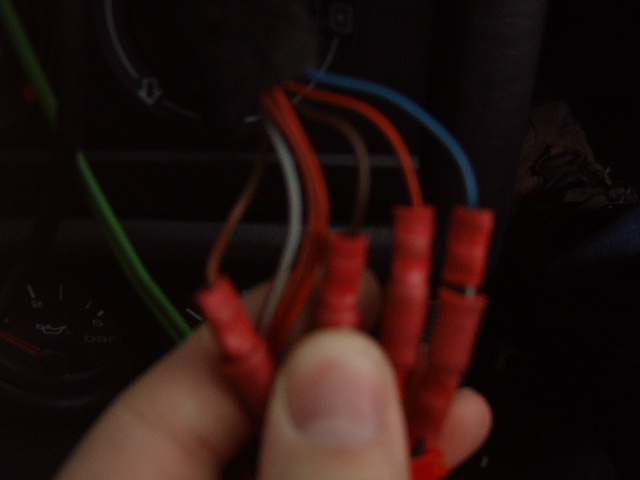

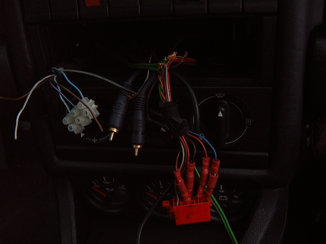

  • So habe nun vollgendes problem:
    Habe kein Radio verbaut im Audi B4 Coupe und daher bin ich ratlos in hinsicht der Stecker/Anschlüsse:
    Da ich keinen Adapter habe werde ich die Anlage einzeln anschließen müssen.
    Vorhanden ist ein verbastelter Orginalstecker.rot
    Kann mir einer sagen welche Kabel ich wo anschließen muss?
    Habe 2 Kabelstränge
    1x weis/blau 2 braune,rot/blau Tippe mal das es mit irgend ein soundsystem zu tun hat,da die Boxen seperat verlegt wurde.zb die grünen vorne
    Audi stecker Rot:
    sind einige farben 2x braun auf 1 Steckplatz und einige rote mit unterschiedlichen farben
    Brauche eigendlich nur die wichtigsten zum anschließen des Radios damit das radio funktioniert.
    Radio ist sony oder Kenwood weiss ich aber noch nicht genau.Anschlüsse sind beide identisch vom Kabelbaum her.
