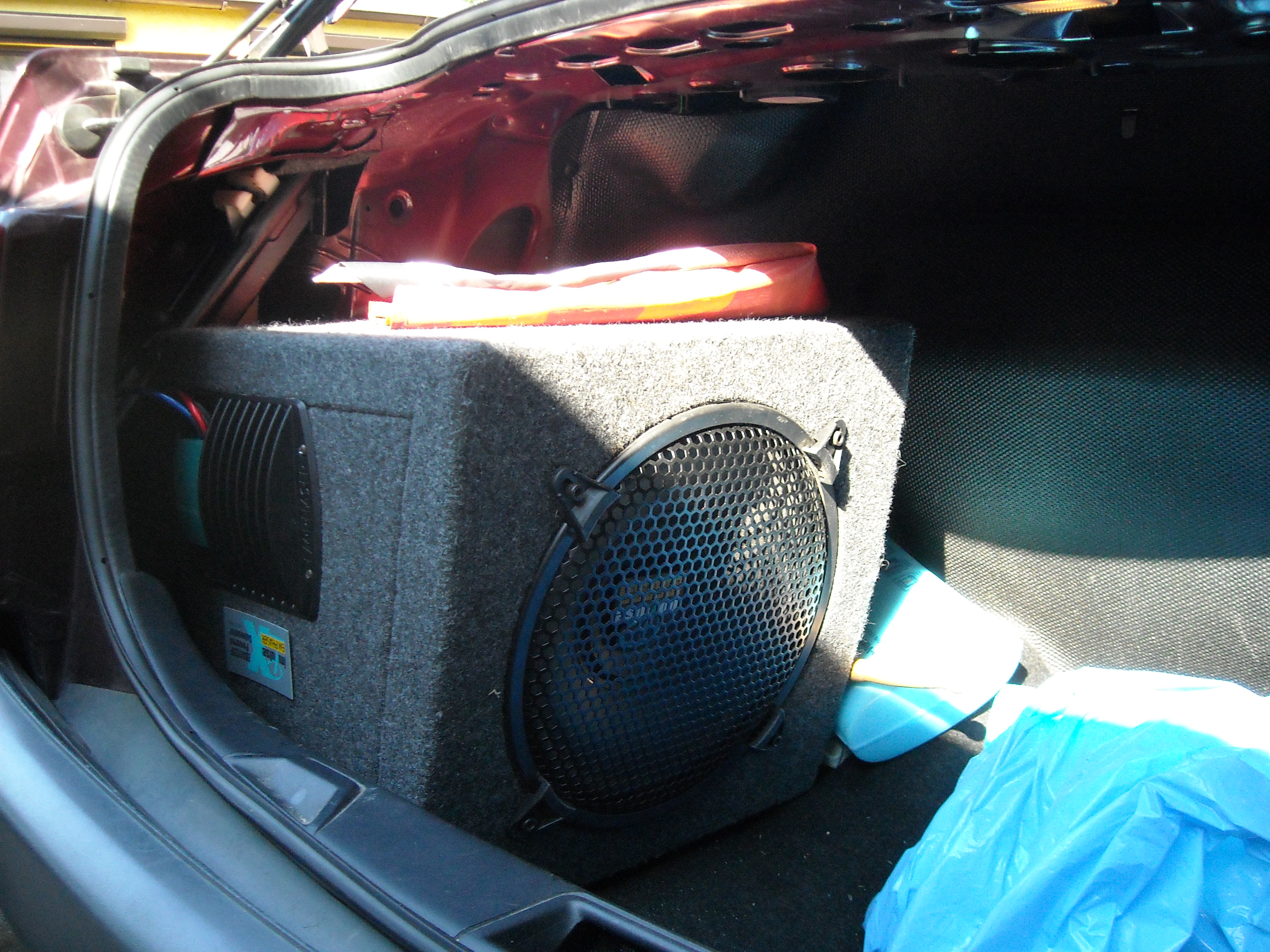

  • Hey,

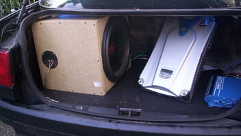

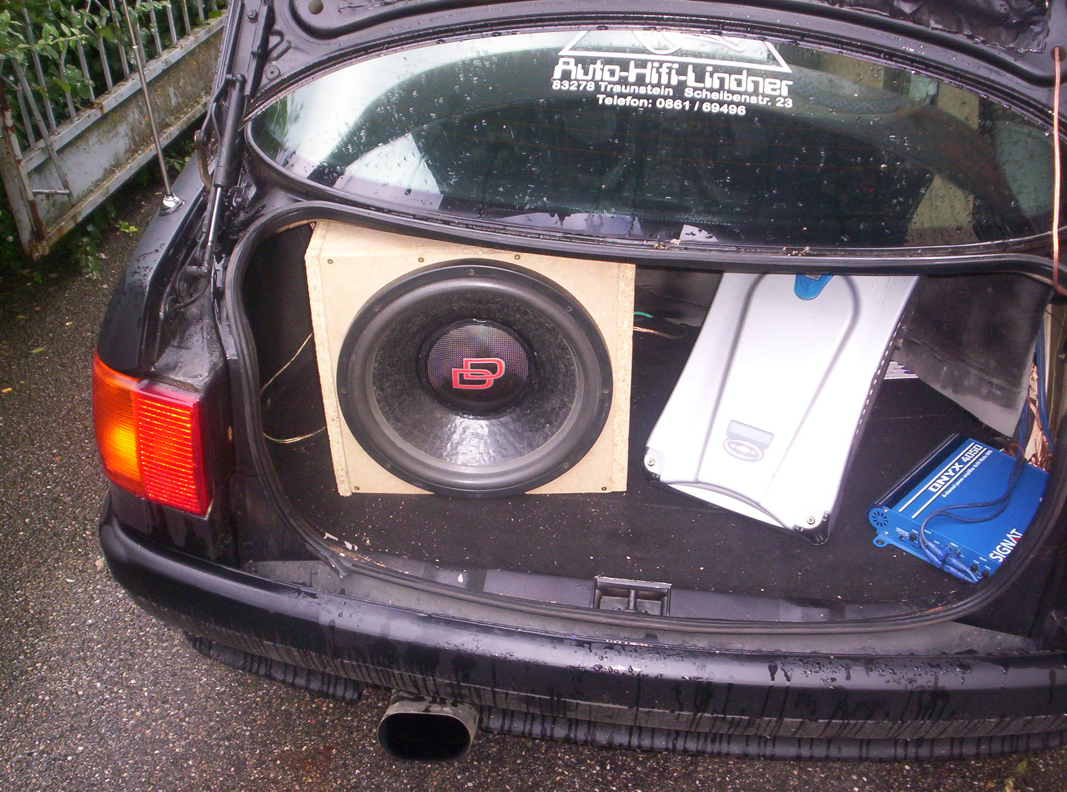

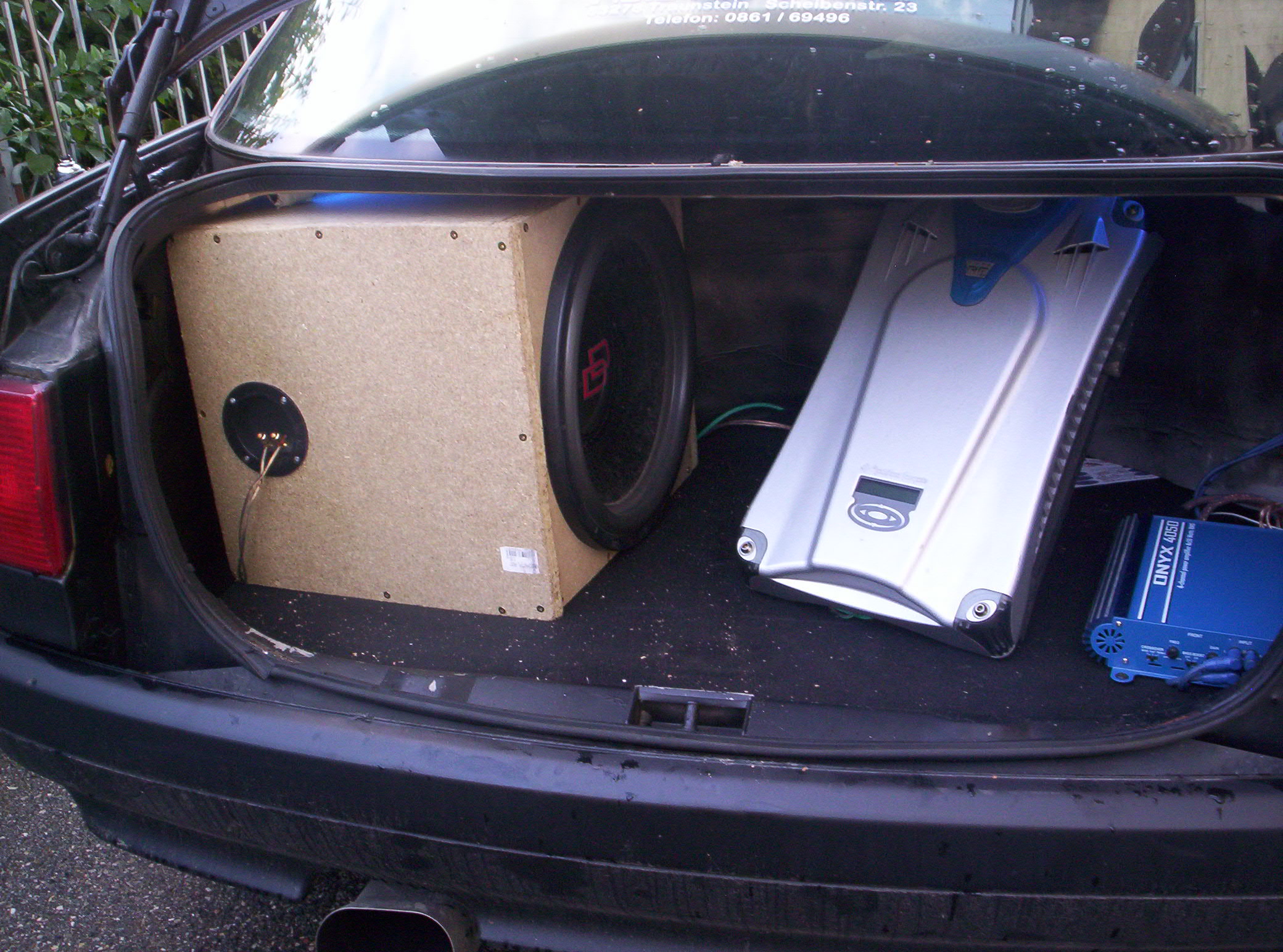

    also ich habe auch ein Aktiv Sub im Kofferraum stehen und habe die LS die ich vorher in der Hutablage rausgebaut und nur die LS Abdeckungen wieder eingebaut. Drunter hab ich noch schwarzen Akustikstoff gezogen, sieht jetzt aus als wären da die LS drin.
    Und Baß kommt bei mir auf alle Fälle mehr als genug an und kurioser Weise vibriert bei mir nur die Heckschürze, hören tut man aber draußen nich wirklich was.
    Hier mal ein Bild von dem Sub, nich scön aber selten :) (hier sind die LS in der Hutablage noch drin)

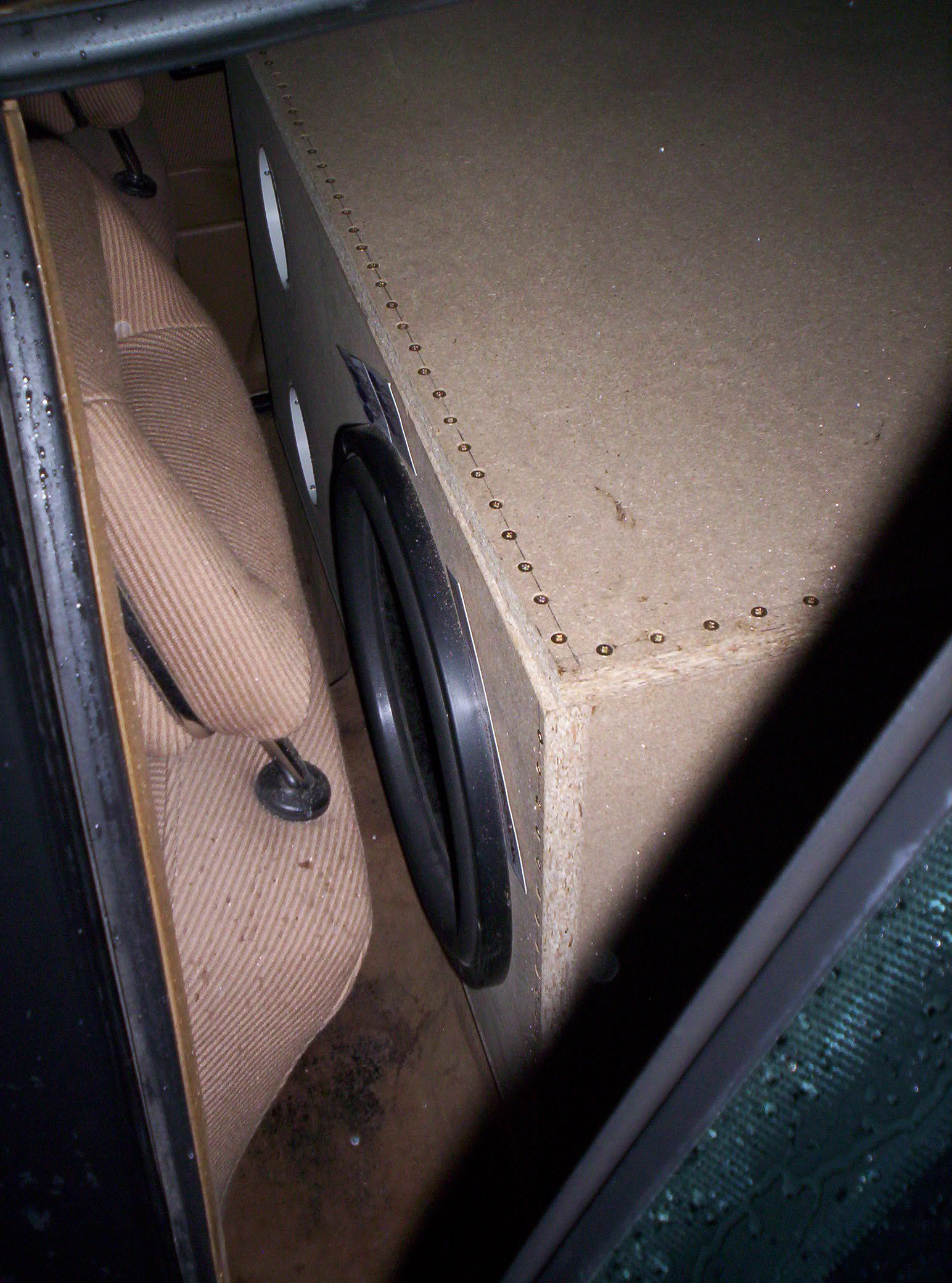

    Habe das grade gelesen und mir kommen 2 fragen in den Kopf.
    1. BR Rohre sind Baßreflexrohre???
    2. Kann man die auch "um Kurven" legen? ?( ?(
    Hintergrund wegen den Kurven ist der, daß meine Kiste ja da steht wo eigentlich das Reserverad sitzt, die Kiste ist ja komplett fertig gebaut gewesen, es handelt sich um ein Aktiv Sub von Emphaser .Da sind ja 2 Rohre verbaut, kann ich die so verlängern das die dann an die vorhandenen LS Löcher in der Hutablage anschließen?
    Ich mache morgen mal 2 Bilderchens von dem Teil und schreib mal noch die Daten dazu.
  • Nein, das geht nich... also... das geht schon, nur machst du dir damit ne völlig unbrauchbare Abstimmung.
