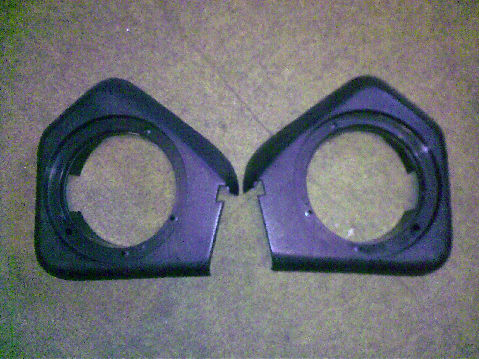

    Der Umbau auf Doorboard´s ist gar nicht schwer und auch nicht viel Aufwand. Kannst ja so welche nehmen wie ich, da muss man nur die Alten Taschen runter machen und die Doorboard´s anschrauben.
    Und wenn würden auch für´n Anfang die DSK 165 reichen. Kosten um die 100?.

  • Hier nur mal als Beispiel: http://www.car-u-audio.de/shop…44_45_90&products_id=9170
    Oder meinst du die Doorboard´s? Endstufe kannst du die Alpine ruhig nehmen. Ich habe z.B. noch ne Magnat drinne, kommt aber ne neue rein ( Hertz oder Eton )
