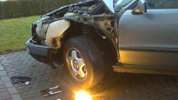

    Im Prinzip kommst gut dran, wenn du die Radhausschale rausbaust, kannst dir aber mehr Platz verschaffen, wenn du die Stoßstange Fahrerseitig los machst und ein Stück nach vorne ziehst (aus der Führung vom Kotflügel raus), und den Kotflügel an allen Schrauben oben am Längsholm en Stück löst. Dann kansnt den Koti etwas hin und her bewegen und hast so nochmal etwas mehr platz.
    Hab hier mal en Bild ganz ohne Kotflügel, da kommt man natürlich am besten dran. =)
    Stell dir noch nen Eimer unter, wenn du die Pumpe rausnimmst, sonst läuft dir das ganze Scheibenklar in den Gulli.
    greetz

  • Läufts raus, ohne dass du die Pumpe betätigst? Dann is dein behälter Kaputt, oder die Pumpe is rausgeflutscht. Wenns läuft, aber nix oben ankommt beim betätigen, dann is ein schlauch ab.
    So oder so, du wirsts erst rausfinden, wenn du die Radhausschale rausmachst (und vllt den Kotflügel). Wie das aussieht, sieht man ja am Bild.
