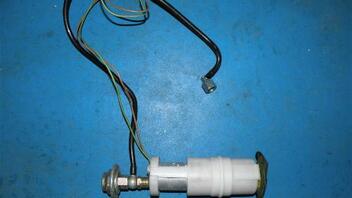

  • Ich vermute daß das Geräusch von der angesprochenen Kraftstoffpumpe (siehe Bild) kommt, wenn diese sehr laut ist dann könnte sie evtl. nicht mehr die volle Fördermenge zur Verfügung stellen oder demnächst ganz ausfallen. Es könnte aber auch sein, daß die Pumpe z.B. aufgrund eines angeknickten Schlauches oder verstopften Filters so laut ist da sie gegen einen Druck arbeiten muß.
  • es gibt ein Unterschiedliche Tanks, dein Tank ist wirklich als "u" aufgebaut, allerdings gibt es hier keine Zusatzpunpe, sondern nur einen zweiten Schlauch,
    ich meine zu wissen das es hier mit dem "rüberfließen" tatsächlich Probleme gibt, allerdings hatte ich bisher noch keinen Quattro, und wenn Mash nochnie so eine Pumpe gesehen hat, wird es diese auch nicht geben.....

  • Der B4 quattro hat definitiv nur eine Spritpumpe, die U-Form des Tanks wird durch einen Schlauch innerhalb des Tanks gelöst. Sollte dieser Schlauch von der Pumpe gerutscht seijn, oder irgendwie beschädigt sein, daß der Tank nur noch die Seite mit der Pumpe leerziehen würde erklärt das Dein Problem, allerdings würde er deutlich über die Hälfte von Sprit aus dem Tank bekommen, es würden vielleicht 10-15l im Tank verbleiben.
  • Also ich denke da eher in eine andere Richtung.
    Das mit der zweiten Pumpe ist Quatsch, das haben ja genug geschrieben.
