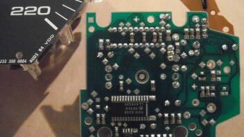

Bei den VDO Tacho´s ist es kein Problem, hab ich auch schon gemacht. Die Nadel leicht gegen den Uhrzeigersinn drehen und gleichzeitig vorsichtig nach oben ziehn!
Bei UN4 sollte man es sein lassen, da geht der Tacho kaputt, so wie ich es gehört habe... -
Kann ich dann bei UN4 dann überhaupt Plasmascheiben einbauen? Oder muss da die Nadel nicht ab?
Ja kannst du. Du schneidest die Folie afaik oben ein bisschen ein, dann kannst du die Folie quasi über die Nadel ziehen. Hab das aber auch nur immer wieder so gelesen, also erkundige dich bitte vorher nochmal beim Hersteller bevor du schnippelst
Kannst du, weil die Plasma-Scheiben größere Löcher haben als die Originalen und die kannst dann über den Zeiger schieben....
Wenn einen VDO Tacho hast steckst die Nadel drauf und verdrehst den Zeiger bis auf die 20 KM/H. Bei UN4 Tacho´s soll man die Nadel eh nicht wegmachen
Wenn man Plasmatachoscheiben nimmt, braucht man nicht zwingend die Nadeln entfernen und die Scheiben auch nicht einschneiden.
Manchmal gibt es eine Anleitung dazu, wie es gemacht wird. Zum Teil findet sich diese im Netz. Die Originalen Scheiben bleiben ja drunter! -
ok ich kram den Threat mal wieder raus...
Hab gerade mein KI offen. ich bekomme alle Nadeln ohne probleme ab. Nur wenn ich die Tachonadel rausziehe geht es zum enen richtig schwer im verglecih zu den anderen und außerdem ziehe ich dann einen langen Stift inclusive der Feder raus...Tachoscheibenwechsel also unmögl.Wenn diese Ausbauanleitung noch existiert bitte auch ne PN =P
achso...isn VDO KI
Bitte was?
Schreibst, du bekommst alle Nadeln problemlos ab und dann doch nicht?
Was denn nu?
